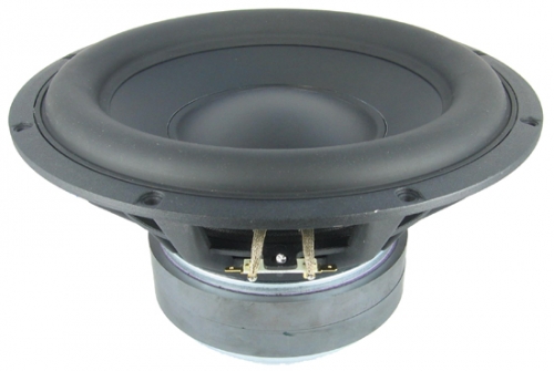

Народ подскажите вот это http://www.avtozvuk.com/az/2006/07/094-095.html и вот это http://www.madisoundspeakerstore.com...um-cone-4-ohm/ одно и то же? И как они вообще в плане сабового звена, может че интересней поискать?
А? Вот фотки "шоб без посилань" И то Peerless XXLS и то...

Как говорят СПЛщики:"Хотите узнать ответ на свой вопрос - пилите ящик".
P.S. лично мое ИМХО - слишком тяжелая подвижка как для 10" и слабый моторчик
Например у того же всем известного 12"(!) монакора подвижка в два раза легче (!) при большем диаметре(!), а мотор по мощности такой же.

А если попинать его чем-то более мощным, например Steg k2 02 или даже 03?
Подумай сам логически. Разве это изменит технические параметры динамика? Разве от этого исчезнет разница в подвижной массе между двумя динамиками?
Да, контроль возрастет, если ты возмешь помощнее усилитель, но если взять другой динамик, то у него тоже в таких же условиях возрастет контроль, а следовательно один динамик все-равно будет играть лучше, чем другой.
Та ж яка вона "тяжола"? 102 гр. Це легка. В мене наприклад 155 гр, правда BL 20. І стег дуже класно штовхає його. В житті б не сказав що така тяжка подвижка.
А что ты тогда скажешь про этот 12" динамик
Цитата Масса подвижной системы, г 68
Двигательная мощность, Tm 10,3
А то что у тебя БЛ-20 и 155гр., то если привести к его эквиваленту, то примерное соотношение массы к моторчику у тебя получится, где-то: 75гр на БЛ-10 (грубо говоря раздели на два, что бы получитеть такой же БЛ и увидеть какая при этом приходится на него масса подвижки).
Но! Это еще не все, есть и дугие параметры, которые могут испортить любую радужную картинку по БЛ + масса.

Serginio, чем легче - тем быстрее саб, чем быстрее - тем легче свести (Есть 12" - 54 грм
