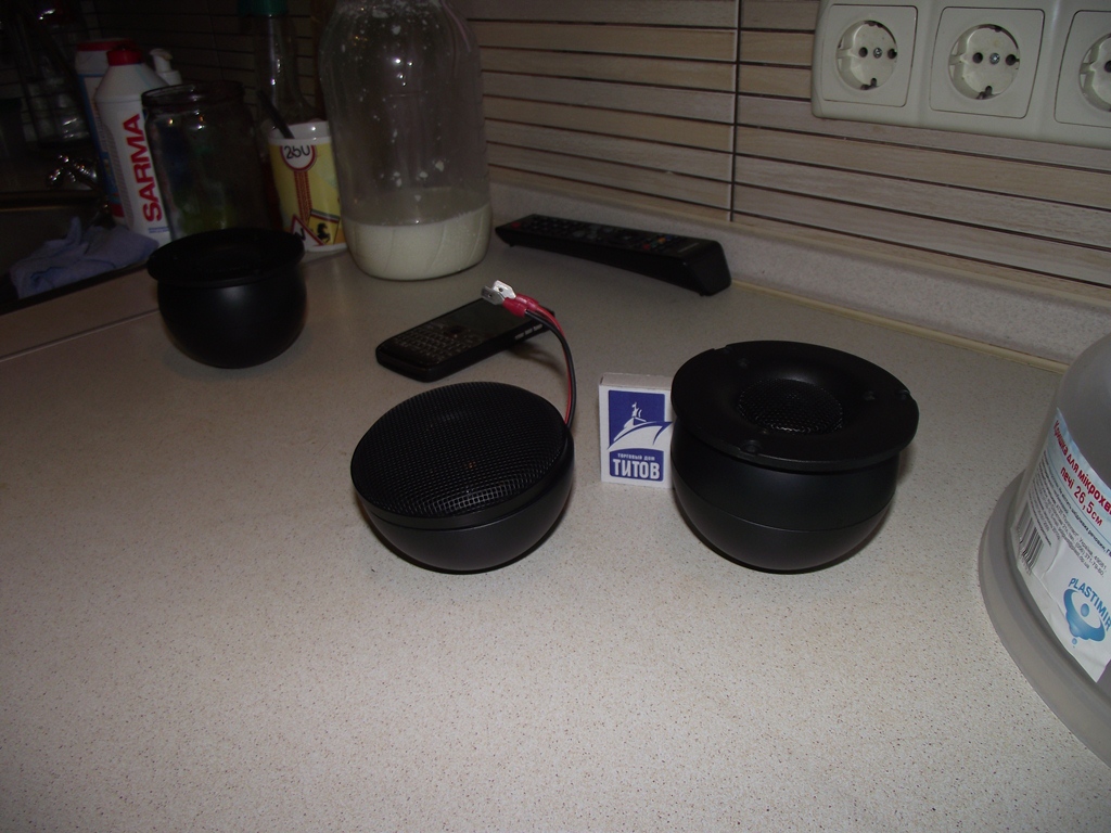

Есть в наличии Морель МТ 37
Тяжеленная - громадная )
Но большую часть конструкции занимает аккустттичческаая камера.
нужна она, я думаю, для снижения частоты резонанса. У МТ 37 она равна 1800 Гц. Но у меня они будут играть на частоте от 3500 Гц.
Так вот эти писчалки не влазиют во все мыслимые и немыслемые места....
Если я буду запускать их так выоко - то имеет ли смысл эта самая камера ? может ее можно удалить ?

Может, если возможно, стоит для пищалки сделать свою камеру нужного точного обьема, но другой формы ,более удобной в инсталляции. Ящик для пищалки)))
Но возможно и форма может негативно повлиять на звук.

конечно задумка будь-здоров. но и писчалка ж не маленькая БЛИН ......
у супремо и супремо пиколло разве есть камера ?

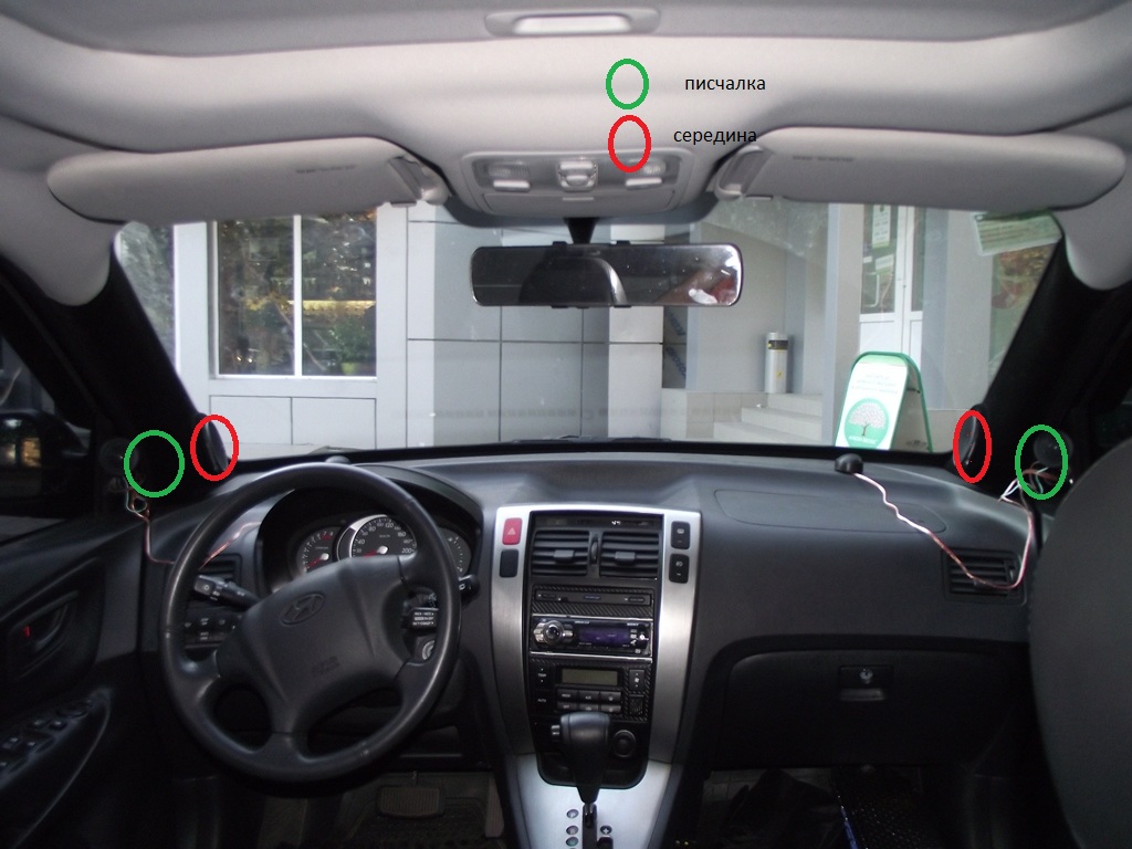

пользуясь случаем - выкладываю оформление
Morel MT 37
Morel CDM 88
будут врезаться в стойку....
ЕЩЕ ОДИН ГЛАВНЫЙ ВОПРОС..... к знатокам.... если врезать по следующей схеме на рисунке №5 ..... динамики находятся в горизонте..... как это отразится на звуковой сцене и общей картине( направление писчалок на заднего центральносидящего слушателя... направление серединки такое же ) ....
или имеет смысл расположить их также с направлением на заднего центральносидящего слушателя - но вертикально друг над другом ?
и 3 вопрос .... если расположить их вертикально друг над другом на заднего центральносидящего но только писчалка будет внизу а серединка в верху ?

Это будет эксперимент сродни обрезанию фланцев у SS6600.
Не влазит - не пихайте, возьмите другие динамики или машину, но не портите хорошую вещь тчк

фланец не камера ...тем более в таком оформлении как на снимках..... оформление в моем пластике в точности соответствует оформлению ЗАВОДСКОЙ КАМЕРЫ))))
Мене запитання мучить - хто ж цей задній центральносидящий?
А тепер серйозно.
В супрімах камера є. Вони теж здорові. Мені от предстоїть їх з салоном зубила ще дружити, а ти про свою ситуацію плачешся. Соромно!
Що і де стоїть - пофігу. Є основні критерії - до динаміка не має бути прив'язки, динаміки між собою мають бути зведені по фазі.
Прив'язка може з'явитись через неправильний вибір місця розміщення, тому що може виникнути рупорність, відбивання від сусідніх поверхонь. Якщо це буде, ніяк від прив'язки не позбудешся, навіть якщо тракт і динаміки ідеальні самі по собі. А крім тебе це визначити ніхто не може, тому що не знаходиться в твоїй конкретній машині, з твоїми конкретними динаміками, з твоїм конкретним трактом. Тільки ти своїми вухами.
Тому став динаміки і слухай. Спочатку серединки (до мідбасів не прив'язую, тому що, наскільки розумію, система рулиться процесором, так?), добийся чіткого фокусування образів, щоб з закритими очима не можна було визначити, де стоять динаміки. Тоді виставляй твітери, відслуховуй з ними.
Не забувай, що після виготовлення подіумів звук може змінитись, якщо не врахувати тих, чи інших моментів і доведеться робити інші подіуми
А вище стоять твітери, чи навпаки, вище серединки - нікого не хвилює, якщо є хороший результат. Не зашорюй себе наперед.
Мало не забув - а динаміки то хоч розімяв повністю перед подальшою вакханалією?
Рост ® вне форума   Вверх
А тепер серйозно.
с февраля месяца разминаю.... попутно меняя компоненты ))) остановился на морелях, как на самом приятном для ушек звуке ( моих ушек).. Все понятно и доходчево ) спасибо )
