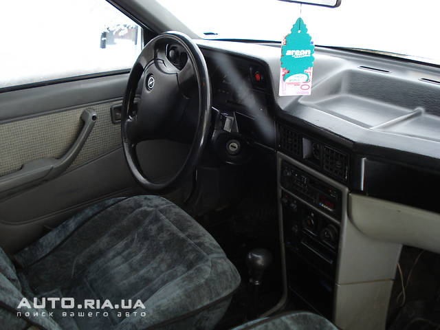

Всем доброго времени суток. Собственно вот вопрос созрел: купил я себе машину - Opel Kadett 1988 г.в. хэтчбэк. Естественно надо ее озвучить. Фотографии будут выкладыватся по мере прохождения процесса инсталляции. Переделовать буду практически все. К лету все планирую закончить. Для всех начинающих думаю будет к стати. Много чего читал на форуме. Но думаю создать тему, которая будет в своей мере универсальной. Из прошлого инсталла остались некоторые елементы: ЭТО:

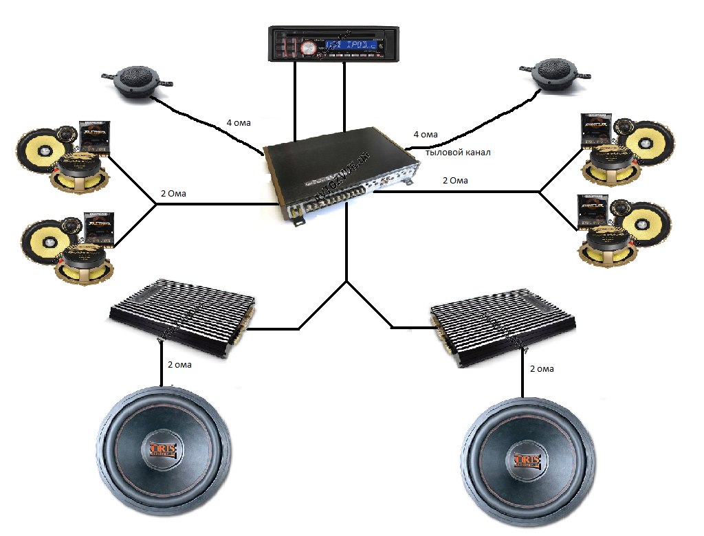

2) Думаю ТАК: схемка ниже. Докупить еще пару ГА-620, ЛТ980/2 и Амбишн 15". А, может мою 15-ку знакомый заберет, так будет 2 по 12" амбишинов или 2по 12" новых Алпайн Р-1243. Ламаю голову с подключением фронта. Подключить 1 фронтальную пару линеек к усилителю и переключаем с помощью переключателя на усе в положение 2ch. 1 пара уся на 4 ома замощная для паверов, если подключить спаренно на 2 ома, как раз то. Иволги на вторую пару(тоже через стандартные кросы.) на 4 ома. На каждый саб по усилителю, на 2 ома в одном коробе ФИ с перегородкой.

"Система планируется довольно громко-качественная"
С такими задачами, я бы остановился на двух полосах...
4 твитера Power Acoustik , сдвоенный мидбас - количество не есть качество...
на схеме вообще восемь мидбасов...

Что плохого в сдвоенных комплектах? Обьясните... Иволги помешают? Там 2 варианта системы, предложыте свой, будут рассмотрены все варианты...

С бюджетом поболее ничего плохого... Свой вариант я посоветовал выше...
