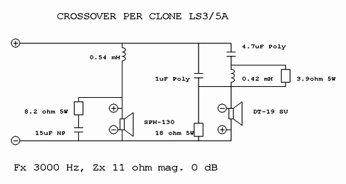

По умолчанию клон Rogers на Монакорах
Нашел в просторах европейского интернета клон знаменитых Rogers, сделанных на Монакоре SPH-130 и пищалке DT-19 SU. Вот ссылка на оригинал http://www.audiocostruzioni.com/a_d/...one-rogers.htm
В статье есть схема применяемого фильтра, может кому пригодится.
