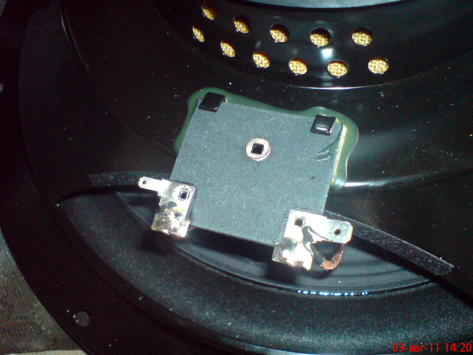

кто сталкивался, проконсультируйте.
ГУ- Пионер (модель непомню)
усь- Icon 2150
провода- автофан (дешовка)
саб- №1 Pioneer TS-WX303 (розпустилась обмотка)
саб- №2 Alpine SWE 1243 (розпустилась обмотка)
всё стоит ето в опель омега
Ситуация:
знакомому в установочном центре поставили музыку.
подключили мостовым подключением
переключатель клацнули в режим HRF вместо LPF
линейки воткнули в out put
приехал он со станции домой (расстояние 90км в одну сторону)
понял что мало баса, включил режим LPF и добавил гейна.
через 15 мин. прослушки саб задымелся, и звенит.
поехал в магазин, купил алпаин СВС , послушал 40мин, и та-же проблема.
звенит,хрепит...
что влечёт за собой проблему???
линейки перекинули на in put.
провода на один канал в 4ом.
но сабики невернуть (будут переданы на перемотку)
ID:	9718   Нажмите на изображение для увеличения

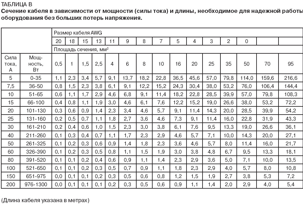

питание автофан комплект 8Га пред на акб 40А.
Какая длина силового провода?
Старый 04.08.2011, 10:45   #10
sinyagaev
Аватар для sinyagaev
Регистрация: 07.10.2010
Адрес: Nova Kahovka
Сообщений: 413
Вы сказали Спасибо: 21
Репутация: 95
По умолчанию Re: слазит обмотка
5м.
