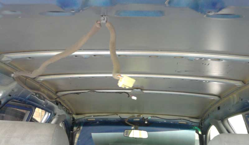

сразу стала понятна причина появления фантома Заводская виброизоляция и шумка имела довольно плачевный вид и своией функии вообще не выполняла, даже в рамках заводских требований.
Попробовал снять заводскую шумку, и она на удивление снялась очень легко и быстро, как мокрая бумага которая прилипла к металлу. Кто пробовал отдирать хорошую виброизоляцию, тот в полном объеме владеет ненормативной лексикой великого и могучего русского языка
Вот что осталось после заводской шумки:

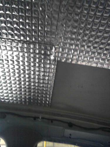

потом поклеил, поверх виброизоляции, тепло и шумоизоляцию:

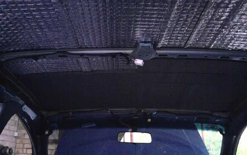

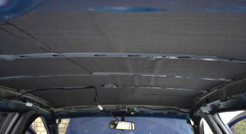

Ну и получил вот такой результат:
Сборка крыши обратно заняла чуть больше времени, так как сняв крышу возникло желание ее почистить и помыть
А уж установить ее обратно, было еще легче, чем снимать, так как при сборке уже руки не дрожат в боязни чего-то отломать или оторвать и я с этой задачей справился совершенно сам без какой-либо помощи. Кстати при разборке и сборке крыши не пострадала ни одна пластиковая деталь и все пистоны остались живы и здоровы
Включаем музыку... тестируем... и .... фантом не исчез до конца :grust: Запели задние крылья. Т.е. он теперь уже локализуется намного хуже и проявляется реже. Если до обесшумки фантом был где-то ну уровне голов задних пассажиров, то теперь он четко перелез на пол багажникика и стал намного слабее, т.е. что бы услышать его нужно очень прислушиваться.
Почему я его не слышал, когда лежал ковер на крыше, ну наверно потому, что в тот момент багажник был набит разным барахлом, типа палатки, ковриков и прочей фигни, которые не дали ему вылезти наружу.
Значит так, как только заведутся свободные деньги (не учтеные женой ) буду добивать проклятого фантома саба в багажнике
Кстати звук после обесшумки крыши стал еще более насыщенным и прозрачным, можно даже сказать, что он стал еще более собранным и плотнее...

А на счет войлока, то на предпоследнем фото видно, как клеил листы сплена (читай тот же войлок).
