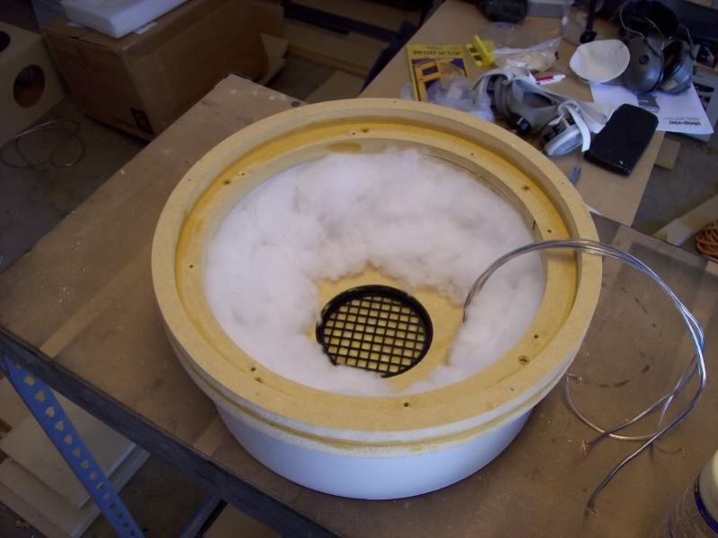

По умолчанию Re: Вариовент (обсуждение)
Решил опробовать такой корпус...

Выкладывай, как опробовал?
