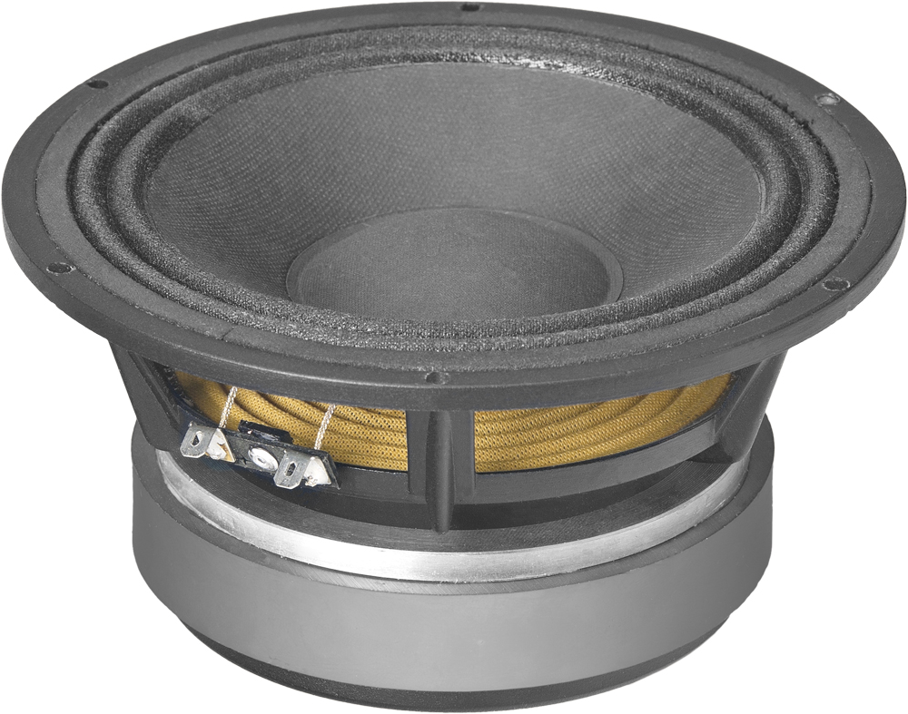

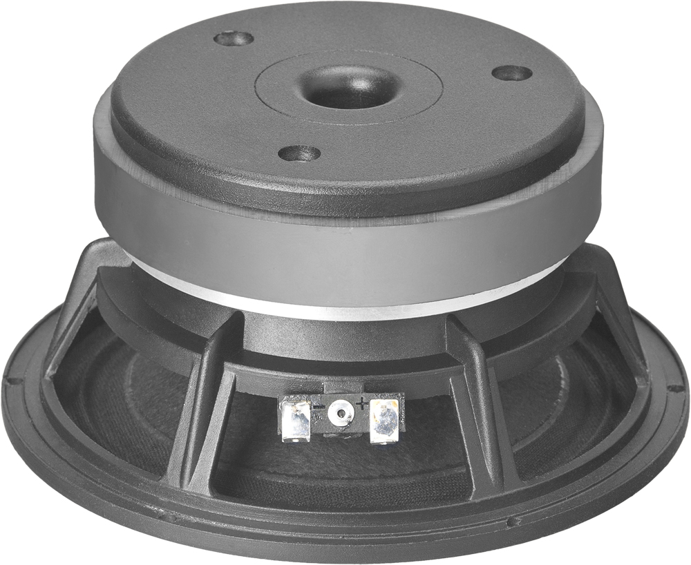

Видится это изделие мне в ФИ ящике на двери моей повозки. Может у кого есть подобные фантазии?
Параметры песня!
6" широкополосная динамическая головка
130 Вт
6'', звуковая катушка 44 мм
70 — 5000 Гц
ОСНОВНЫЕ ПАРАМЕТРЫ
Номинальный диаметр 6" (150 мм)
Сопротивление 8 / 16 Ом
Мощность (AES стандарт) 130 Вт
Частотный диапазон 70-5000 Гц
Чувствительность (1Вт/1м) 92 дБ
Звуковая катушка:
диаметр 44 мм
материал провода медь
материал каркаса стеклопластик
высота намотки
12,3 мм
Магнитная система:
высота рабочего зазора 7 мм
диаметр магнита 121 мм
индукция в зазоре 1,06 Тл
ПАРАМЕТРЫ ТИЛЯ-СМОЛЛА
Fs 63,3 Гц
Vas 9,5 л
Qts 0,3
Qes 0,32
Qms 5,89
Re 5,54 Ом
Bl 10,36 Тм
Sd 129 см²
Mms 15,38 г
Xmax 4,4 мм
L 0,8 мГн
h 0,73 %
УСТАНОВОЧНЫЕ РАЗМЕРЫ
Внешний диаметр 167 мм
Диаметр установочного отверстия 148 мм
Крепежные отверстия 6 отв. на Ø160 мм
Высота 82 мм
Масса 2,3 кг
ID:	30754   Нажмите на изображение для увеличения
