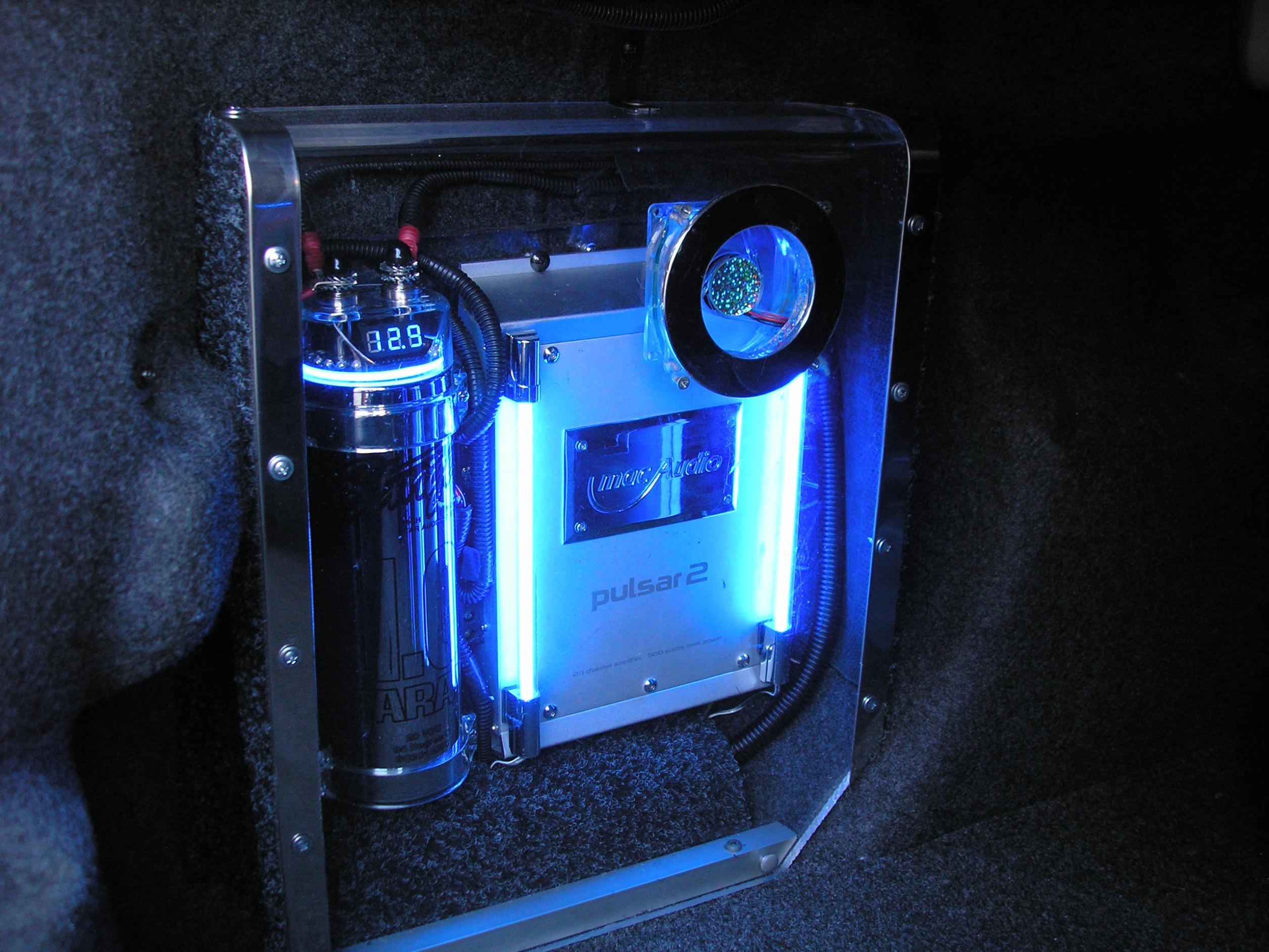

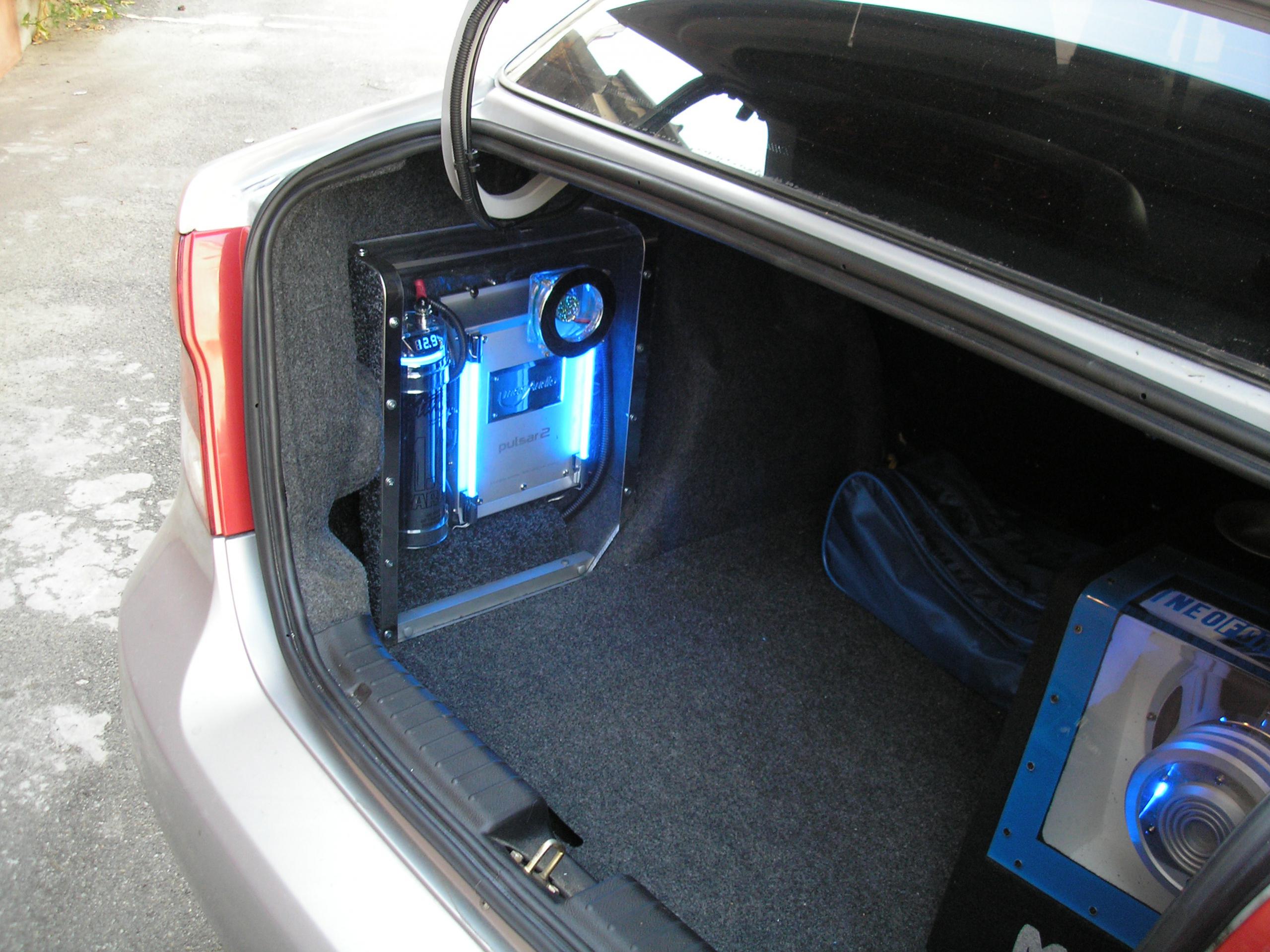

Нарыв в компе старые фотки, накатила ностальгия...
Мой первый болид и первая инсталляция!
К качеству звука отношения не имеет

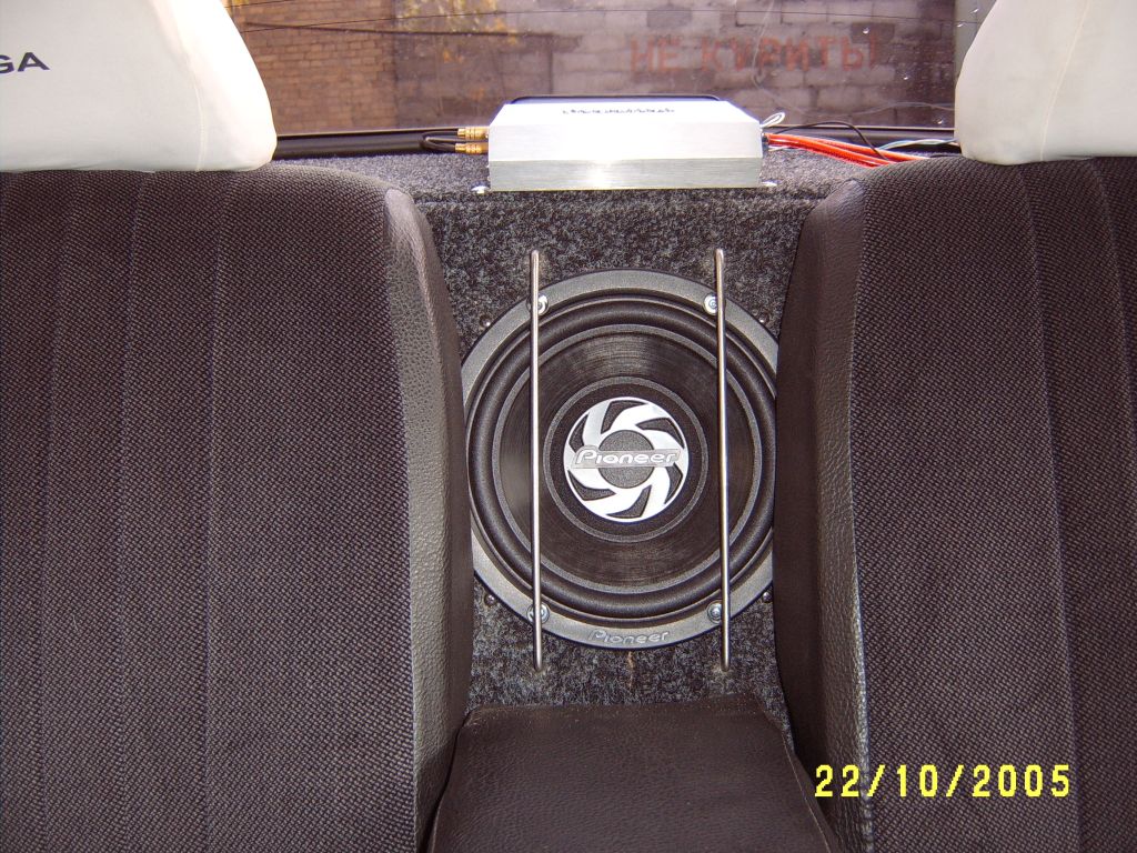

Голова: непонятного происхождения алпайн, сменивший не одного хозяина
Фронт: широкополосные динамики (20см) типа 10ГДШ + непонятные пищалки родом с кардач
Саб: дешевый фришный пионэр, подключенный мостиком к магнатику
Голова установлена асимметрично, ближе к водию.
Подиумы под широкополосники сделаны из ДСП и обтянуты ковролином.
Сетки взял с колонок "Эстрада" (ногой не прогнешь!), Кольца вырезаны из алюминиевого листа толщиной 4мм.
Задняя полка и перегородка багажника зашиты всё тем же ДСП 18мм и обтянуты всё тем же ковролином на резиновой основе.
Усилочек хитрО расположен в салоне на задней полке, потому как в багажнике вечно была вода

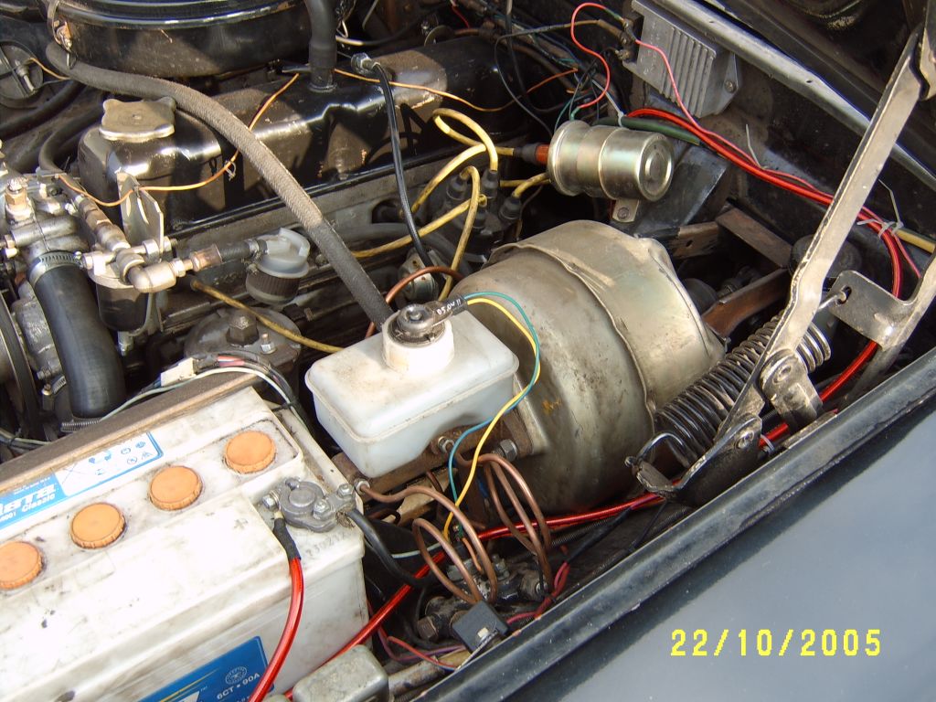

Силовой провод с "мощнейшим" жестяным наконечником на АКБ 90Ач (который хронически не дозаряжался из-за слоабого генератора)...
Вот так я когда-то развлекался

Застал эти фотки еще на газ-клубе А не осталось фото багажника?
З.Ы. а как делалась и крепилась панель с магнитолой?

Сообщение от mad Посмотреть сообщение
Железная пластина (3мм), прикручена двумя винтами М6 в потай в штатные места торпедо (волговоды в курсе).
Сверху ещё одна такая же рамка из электрокартона оклеена самоклейкой под дерево и прилеплена на двухсторонний скотч на железо.
Фоток больше нет. В багажнике ничего особенного, просто всё уложено таким же ковролином.

Спасибо, просто я видел штатные рамки-заглушки приемника, думал из такой сделано. А магнитола висела просто за счет упора в пластину?
Чесно говоря, уже и не помню
