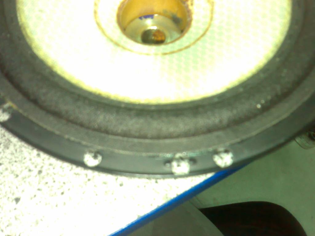

затянулся ремонт, да и сделали халтуру. Так что пришлось все делать самому, по самой полной программе, разве что катушки не перематывал. Подвесы заказал из Казани. Сам подвес из ткани и пропитан каким-то составом, который сохраняет постоянную жесткость при температуре от -40 до +130.
Оригинальный резиновый подвес по сравнению с ним как пластмасса.
начиная с 18ой страницы можно почитать как развивался процесс ремонта.
втч диффузор динамика в разобраном состоянии.
http://www.audioportal.su/showthread...=14182&page=18
на 19ой странице замеры.
в целом идея такого диффузора очень хорошая, реализация динамика - гавно!
заглушив резонансы до уровня мешка с песком, всеже сохранили приемлимую легкость подвижки.
за 2 года проседание обоих центрирующих шайб, разрыв обоих подвесов, отклеивание магнита, перекос корзины. катушка 2х слойная, но второй слой намотан не на всю длину.
