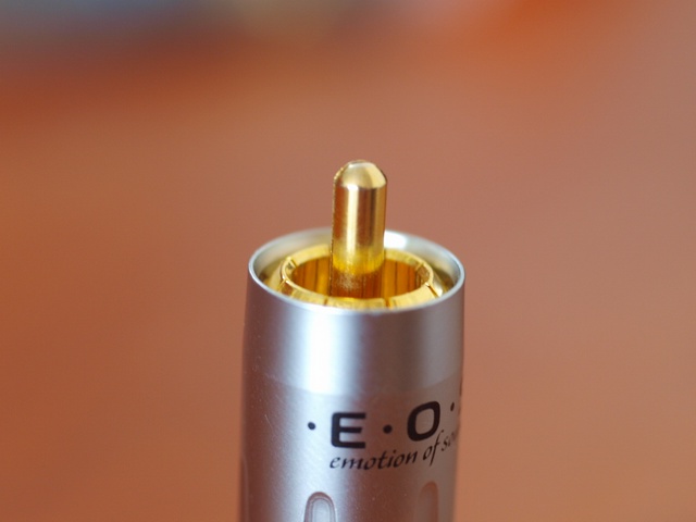

вот пример ее полностью закрученой (фото1) на фото видно что цанговый зажим ушел заподлицо с корпусом конектора
если она у Вас закручена до конца и можно снять ее с усилителя(например) то значит на усилителе нестандартная или бракованая "мама" RCA

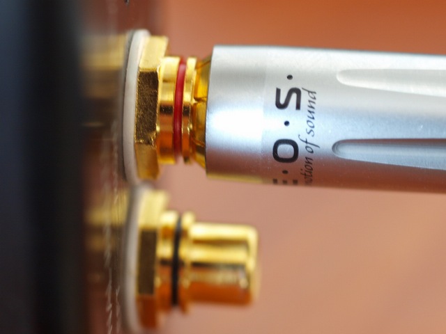

на второй (фото2) картинке взял и что есть силы закрутил ее же на усилитель, и как видно еще есть запас куда закручивать цангу.
