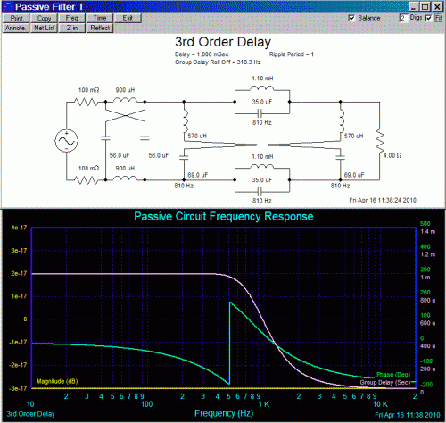

Пассивные линии задержки имеют ограниченный сверху диапазон задержек по частоте. Он зависит от величины требуемой задержки и порядка фильтра. Так, линия задержки на 1 мс третьего порядка имеет эту задержку до частоты 800 Гц:

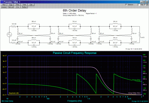

А увеличение порядка до шестого позволяет нам задержать сигналы с частотой до 1500 Гц:
