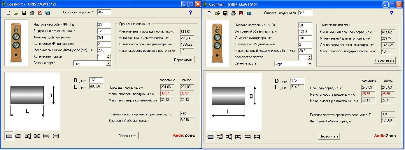

тю, епт, вот это я дал, запятую пропустил не 286, а 28,6)))ппц
27 м\с это ближе к истине, но все равно многовато...
Фантор, я думаю третй вариант самое оно?)
