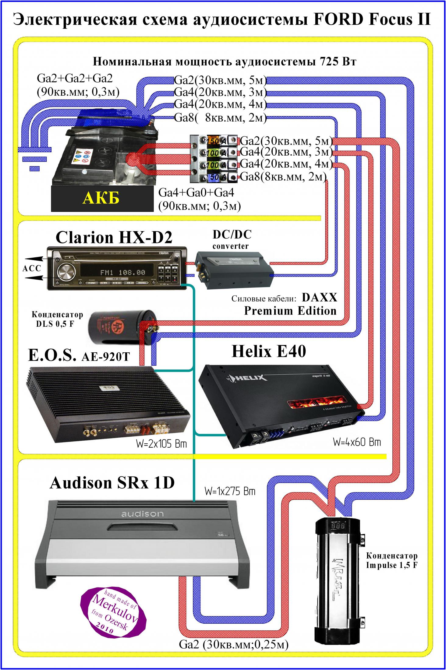

По умолчанию Поиск ошибок в электрической схеме...
Здравствуйте, уважаемые ГУРУ автозвука...
Давайте обсудим схему на предмет ошибок...
Обкатаем, так сказать...
В Украине соревноваться не планирую... (если что...)
Схема доработана, после первых замечаний (в чужой теме)...
Я думаю не только мне польза будет... кто-то что-то для себя возьмёт...
