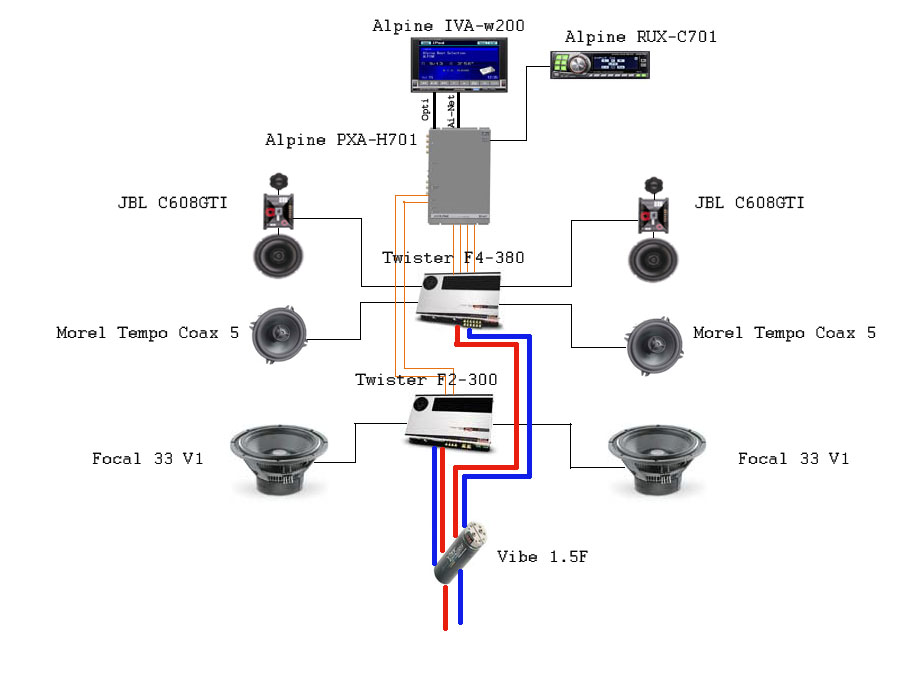

Ребят, вот набросал схему того как сейчас есть.
так же лежит усилок Twister F2-130
тыловые динамики врезаны в задние карты дверей, просто врезаны, т.е. прикручены к пластику, слава богу хоть пластик зашумлен виброплст, толщину не разглядел, сверху что то типа сплэна.
фронт в дверях, в штатном месте, посадочное место оказывается просто доработано без использования проставочных колец, триверы аналогично посажены в штатные места...
значит силовой кабель 10мм2 тоже касается масы, касса уходит на 16 болт по задним диваном оба Unicable, сила тянется по левой стороне авто.

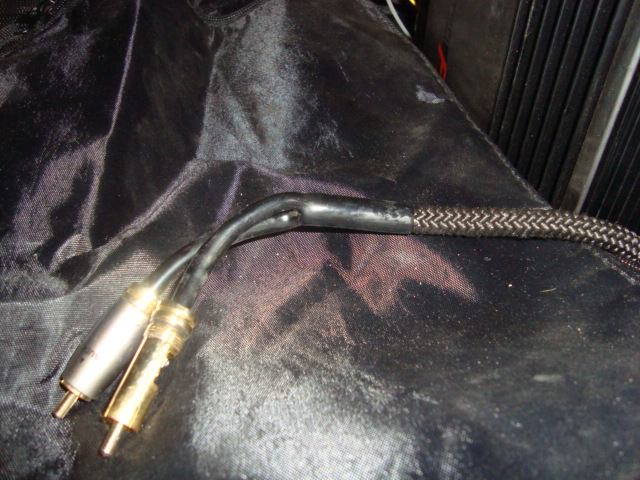

межблоки безпонятия что это, но на вид ничего так, фото прилагается.
акустические кабели, чесно, не знаю, на вид ~1.5мм производитель неизвестен.
так же прилагаю фото комутации на 2х канальном усе, мож чем то поможет.
