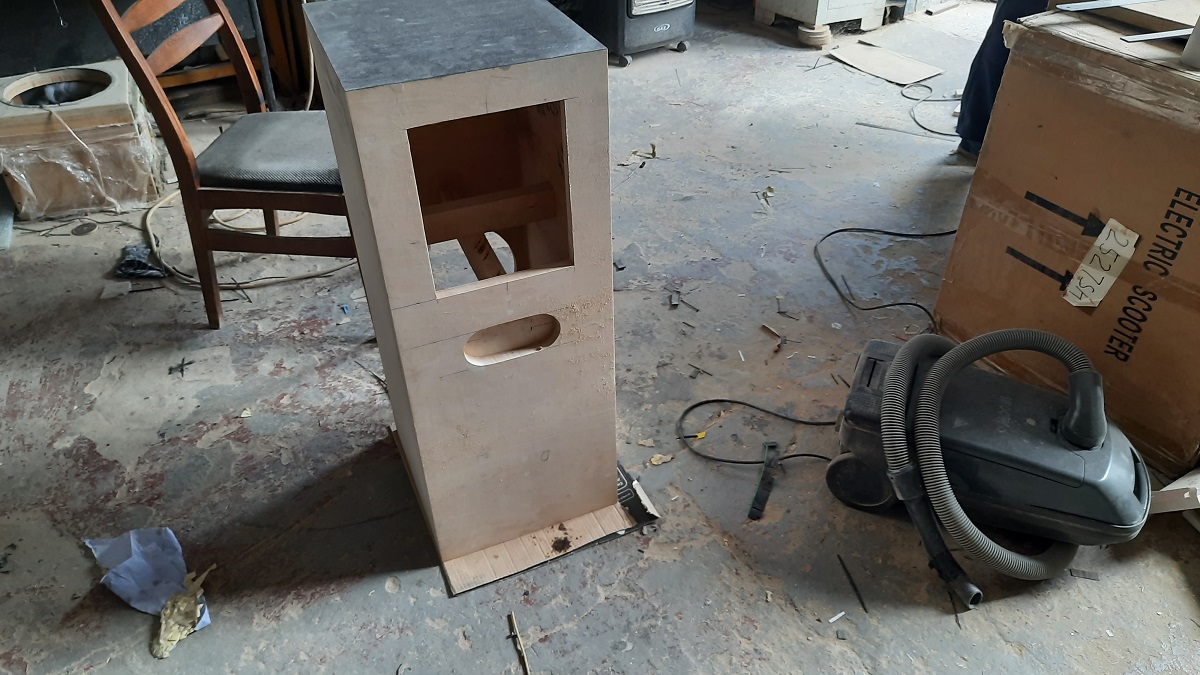

Чтобы хоть как-то отвлечь форумчан, да и самого себя, напомнить о нашем страстном увлечении, решил продолжить тему...
Проектирование и изготовление одной из самых наших удачных и интересных систем было начато перед войной, растянулось на несколько месяцев и завершилось уже в весной 2022г .Проект не был ни кем заказан, делался на свой страх и риск, но тем не менее с прицелом на 2..3 потенциальных покупателей. Общим у них был только размер помещения…около 30м2, поэтому изначально размер АС был выбран достаточно крупным ( общая высота АС примерно 135 см ) Это было весьма кстати, потому как на складе были отличные НЧ головки Scanspeak Discovery, требующие обьема не менее 100л. Пока приобретались комплектация, материалы, выполнялся раскрой фанеры, прорабатывались концепция, дизайн и др.., остался один потенциальный клиент. С ним мы работаем уже более 15 лет ( в наличии у него акустика Sonus Faber Concertino, усилитель Classe CAP100,источник сигнала портативный хайєнд плейер Astell&kern ), поэтому именно под его вкусы и желания сориентировали в дальнейшем проект аудиосистемы. Корпус классической формы, но разделенный на секции НЧ и СЧ /ВЧ,предполагающий любимый нами биампинг. Фронтальная и задняя стенки – фанера 42 мм, боковые -21мм, внутри мощные перегородки для жесткости. Фазоинвертор с расчетным F ( -3dB ) = 30 Hz.
