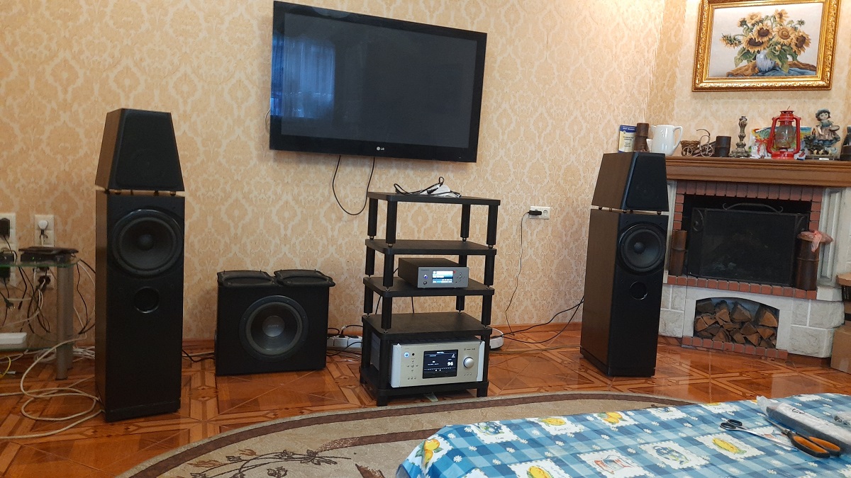

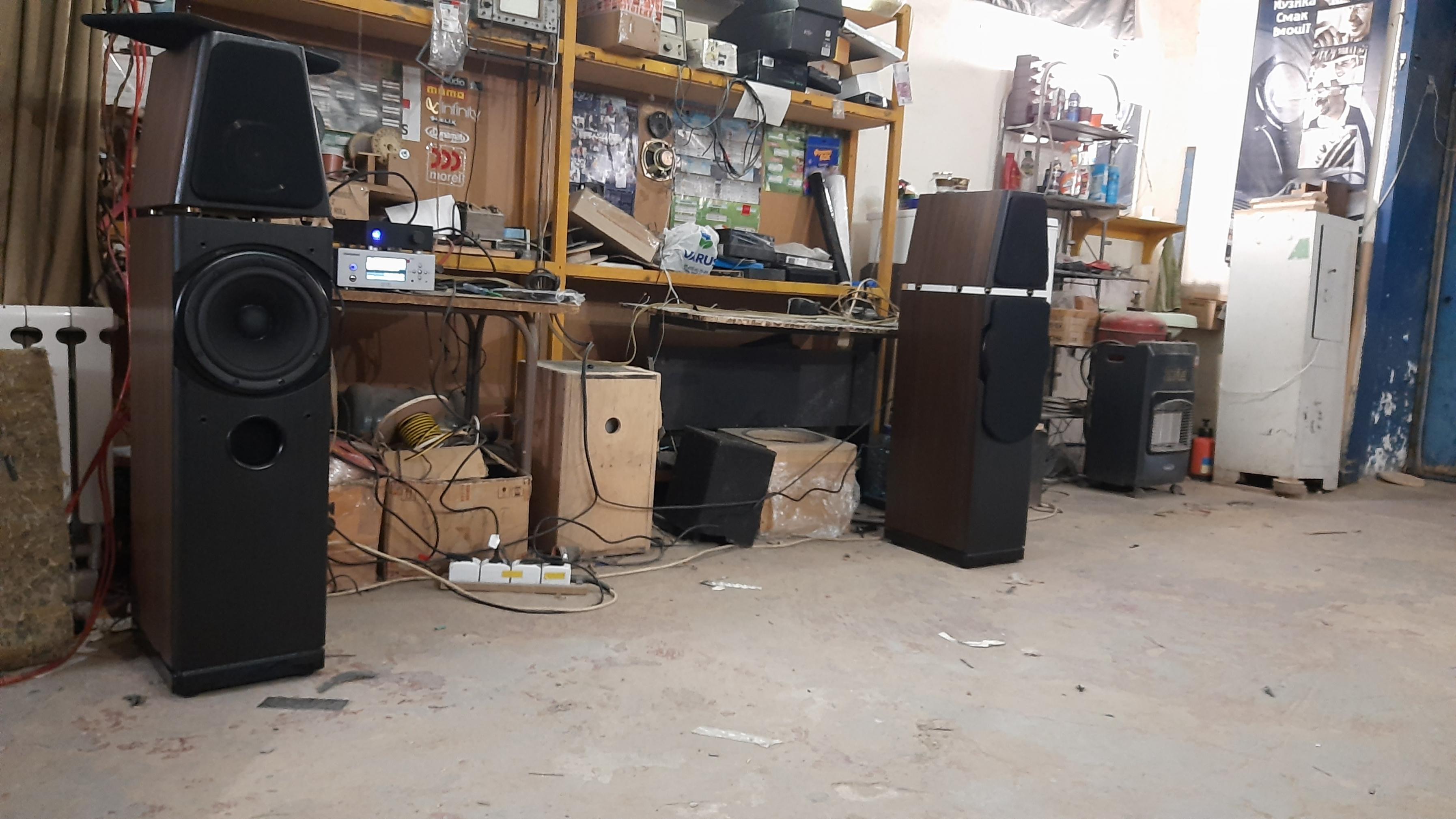

Первоначально в качестве НЧ головок были опробованы ScanSpeak Discovery, но обьема
корпуса оказалось недостаточно для глубокого баса. Заменили на SB Acoustic со встроенным усилителем с ЭМОС. Результат получили впечатляющий: очень ровная АЧХ в нижнем диапазоне от 20 Гц, возможность плавной регулировки частоты среза и стыковки с СЧ головкой, регулировки уровня, Фактически в определенных пределах это помогало подстроиться под акустику помещения. Кстати, пришлось немного наслух подкорректировать фильтры пасс кроссов на СЧ и ВЧ диапазонах. Были определенные волнения , как СЧ /ВЧ секция АС , работающая от каналов ресивера Rotel, сыграется с НЧ секцией АС, работающей от усилителя D-Class с ЭМОС ( по скорости, тембру звучания и др…). Но все состыковалось без проблем и наилучшим образом. У себя в боксе определились с выставлением и ориентацией АС, окончательным значением фильтров пасскроссов. Оптимальным расстоянием до точки прослушивания. Смонтировали систему у заказчика. И тут обнаружились вопросы : диван ( точка для прослушивания ) в комнате располагался дальше на 2,5м т.е. практически в самом неудачном месте для баса. Его стало не хватать по уровню. На больших уровнях динамики начинали прихлопывать!!!
Было 2 выхода : активный саб ( на фото он есть ) или передвинуть диван ближе. В итоге принят второй вариант. Итак, финальное прослушивание: звучание ровное, сбалансированнгое, звук не привязан к АС, целостная звуковая картина. Хорошая фокусировка, локализация образов, Звучание очень мелодичное, комфортное, нам и заказчику понравилось. Бас очень глубокий, рельефный, управляемый. Топ хайфайное звучание. Можно еще заметно улучшить, но для этого нужны : акустические панели, скайлайны, симметричный транс в питании и др….Как у нас в боксе…НО все равно очень здорово!
P.S. Кстати, ЭМОС требует закрытого ящика, поэтому порт заглушен изнутри)))
