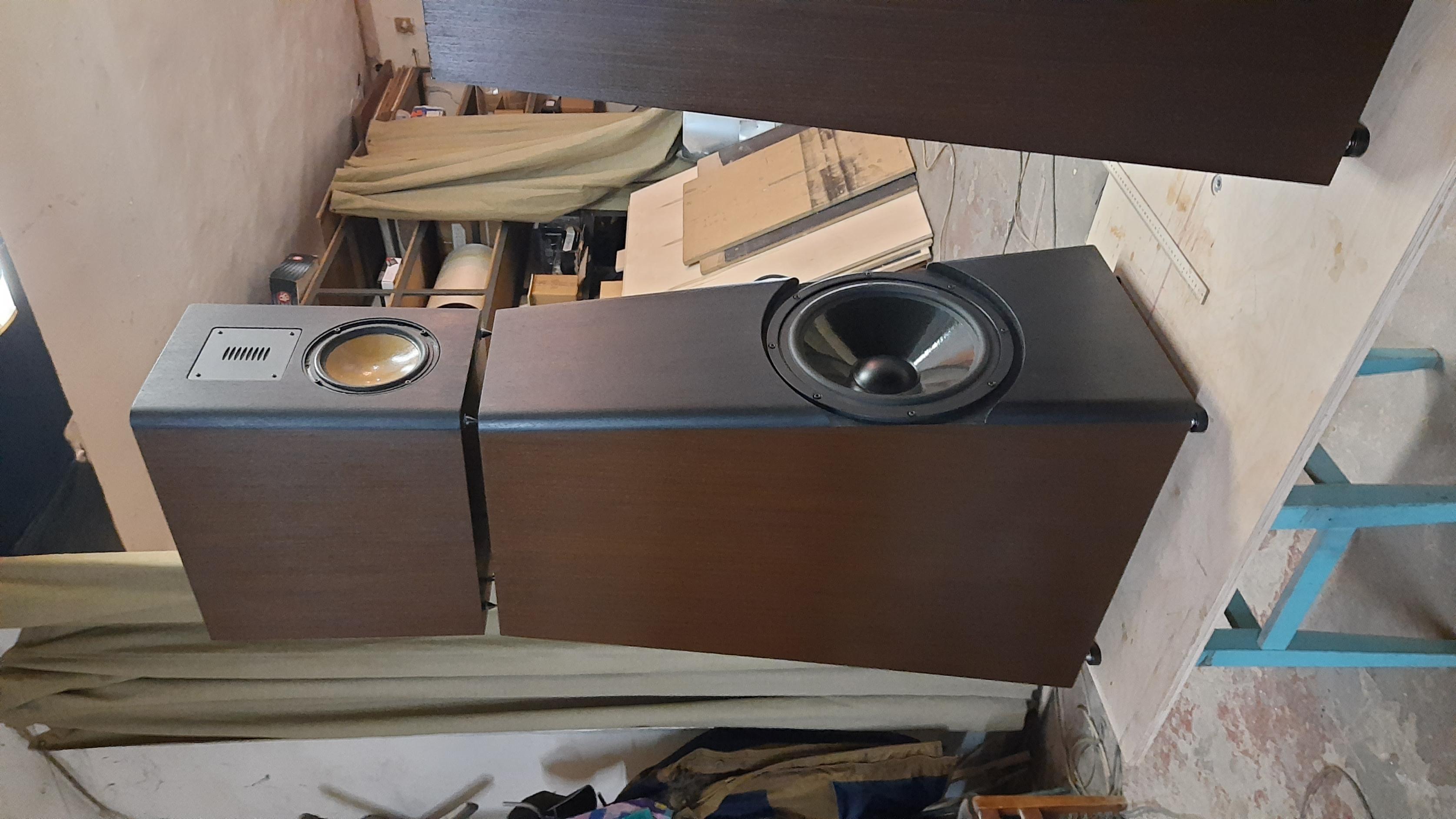

Когда несколько месяцев назад Саша ( Реваз) предложил нам совместно для уважаемого и понимающего в звуке клиента сделать топовые АС ...хай-эндного уровня..., то поначалу были серьезные сомнения...а осилим ли??? как в качестве звучания, так и в качестве оформлении..Оно ведь должно быть под стать звуку! Некоторое время изучали вопрос, сомневались, дискутировали, но потом на определенных условиях решили...рискнуть. На кону и репутационные и материальные риски. В подробности вдаваться не буду, волнений было БОЛЕЕ чем достаточно! кстати, как с нашей стороны, так и со стороны заказчика. Но отдадим ему должное...он вытерпел..... ПРичем был настолько терпелив, что неоднократно звонил и спрашивал, а можно ли прийти глянуть на проект..?? Но по нашей убедительной просьбе не приходил..дабы не сглазить! Может ЭТО и есть основная причина, по которой проект удался...
В качестве головок были выбраны динамики топовых линеек Eton, кроссоверы....комерческая тайна, но с нашим вмешательством в процессе прослушивания и настройки . Отмечу только, что подбор динамиков оказался удачным и настройка АС не была мучительно долгой. Не вдаваясь в подробности отмечу...для изготовления использовалась фанера хорошего качества, уже проверенная нами на других проектах, боковые стенки , верх, низ -30мм, передние и задние 42мм. Жесткость конструкции обеспечена распорками и лонжеронами... Посоветовавшись не применяли вибро покрытий внутри корпусов. Все собрано на качественном клее и ШУРУПАХ!!!
Финишная отделка- итальянский натуральный шпон....2-х цветов.
Корпуса СЧ /ВЧ и НЧ раздельные и развязаны через конусы Monacor, а вся конструкции стоит на конусных опорах известной норвежской фирмы Soundcare. Динамик ...12дюймов НЧ, 6.% дюймов СЧ и излучатели Хейла ВЧ.
Финишное прослушивание с заказчиком проводилось с использованием усилителя D-Class, сетевым проигрывателем Soundaware А280С и портативного плейера Astel&Kern , самыми обычными акустическими и особенно сетевыми кабелями и удлинителями....
Впечатления от прослушивания..полностью совпавшие у всех присутоствовавших:
- отличный , собранный, рельефный бас
- отличная сшивка во всем диапазоне
- отличная сцена, фокусировка, глубина
- приятно, комфортное, ничем не раздражающее звучание
- вовлеченность, ощущение реального присутствия исполнителей и т.д. В общем всем и все понравилось... Но это был не финиш...
Дома, клиент уже прослушивал АС в реальной домашней обстановке, от крутого олдскульного усилителя Pioneer M90A... Вечером мне перезвонил и сообщил...СУПЕР!!!!
