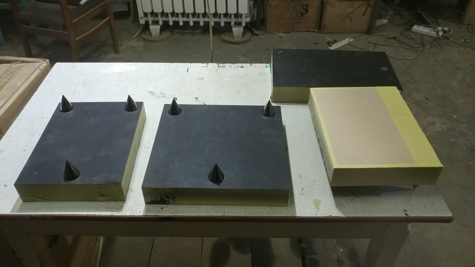

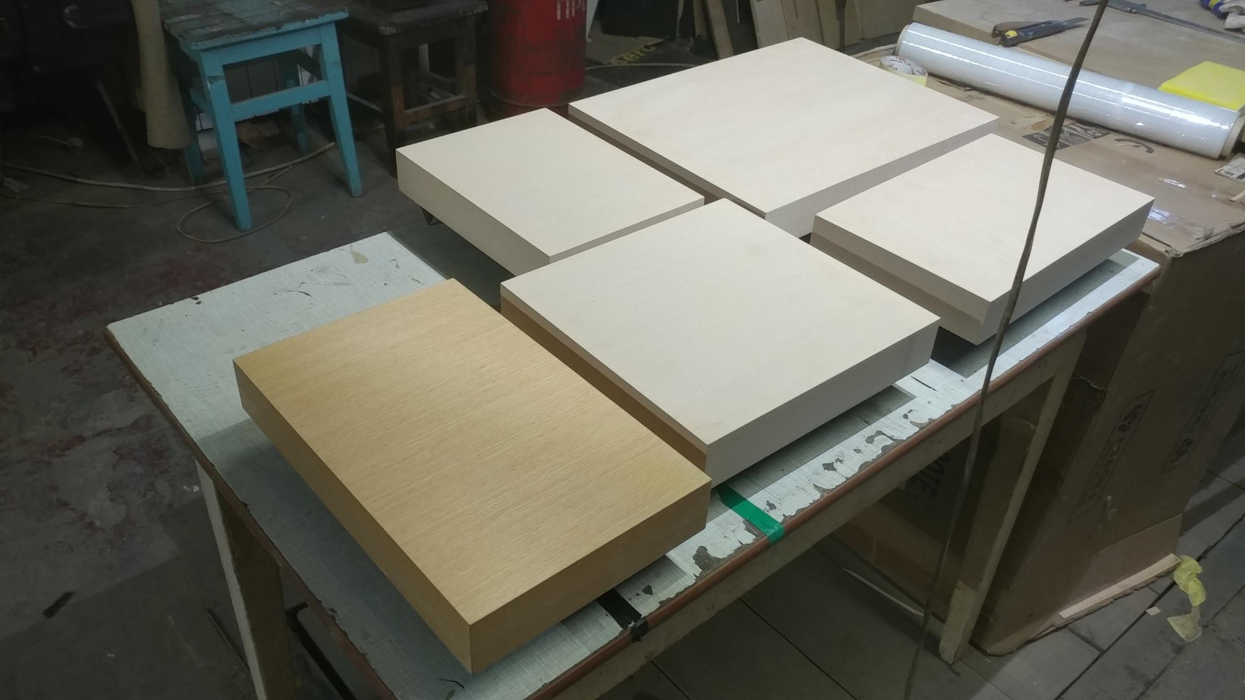

Так как отделка комнаты для прослушивания у заказчика завершается, решили, имея уже собственный опыт прослушивания, провести модернизацию аппаратной стойки клиента. Теперь , как и у меня , несущие панели будут жестко связаны между собой металлическими опорами со шпильками диаметром 6мм. А непосредственно на несущих панелях уже будут расположены с развязкой через конусы опорные плиты из МДФ 50мм с блоками аппаратуры. Итак, опорные плиты уже изготовлены под каждый аппаратный блок, покрыты светлым шпоном , а далее многослойное декоративное и защитное покрытие маслом.
