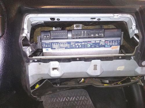

Как все установлено на данный момент:
Чтоб просто что-то играло в машине, по временной схеме подключено следующим образом (в принципе текущую ситуацию во внимние не берём, описываю её чтоб правильно описать свои ощущения от звука сейчас):
ГУ JVC KD422 -> по высокому уровню на вход усилителя -> ВЧ+СЧ на канал А через комплектые кроссоверы Audison, НЧ - через комплектые кроссоверы канал В.
Питание усилителя пока висит параллельно магнитоле Усилитель стоит в торпеде за подушкой безопасности пассажира, хотелось бы поместить туда еще усилитель на мидбасы, места хватает.

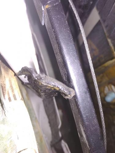

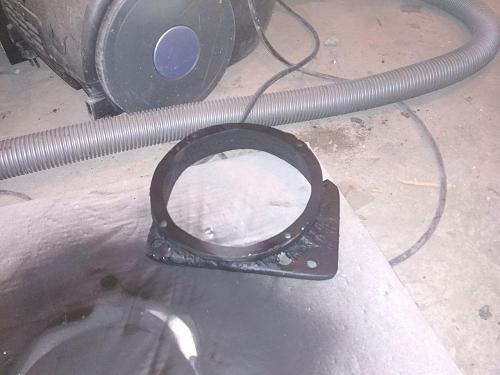

Расположение компонентов:
НЧ в двери на подиуме из кольца и квадратной площадки из фанеры, скрепленных шпатлевкой со стекловолокном. Направление немного вниз+вперёд - паралельно направлению посадочного места под динамик карты двери.
Карта обрезана так чтоб до динамика и подиума остался зазор ~5мм и ничего не касалось. Над динамиком козырёк из полоски Bimast Bomb Premium. Закрыты штатным грилем.
