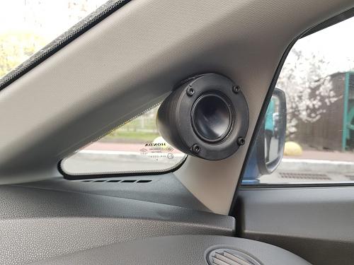

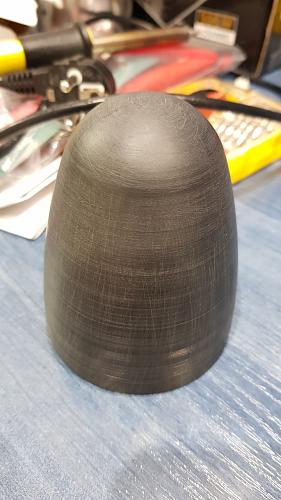

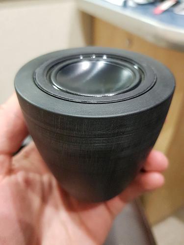

Дальше интересное, о шириках
Первая генерация корпусов для этих малышей была изготовлена на токарном станке из цельного куска деревяхи, за что спасибо Юре Борику. Получилось очень неплохо, но в скором проявились недостатки. Во-первых, дерево не шибко стабильный материал, полежав пару месяцев на полочке в ожидании инсталла, деревяха усохла и упорно не позволяла вставить динамик внутрь. Но это все мелочи, часок работы с дремелем и все стало на место. Вторым недостатком была невозможность сделать стенки изделия достаточно тонкими, а соответственно и добиться нужного объема при разумных внешних габаритах. А объема хотелось не много, всего 200мл Для придания фактуры, корпуса были покрыты "барашком" и окрашены в черный мат. Собственно, в таком виде несколько месяцев я с ними и ездил.
ID:	72938 Нажмите на изображение для увеличения

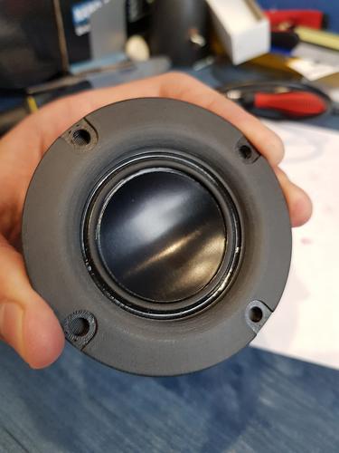

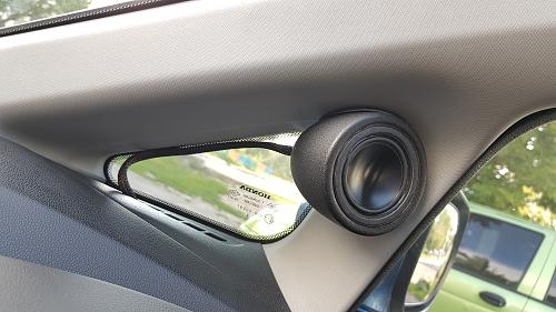

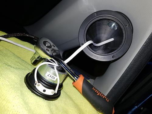

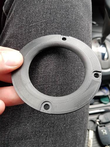

Вторую генерацию корпусов я начал готовить перед открытием SQC Club в Киеве 20го апреля. Было решено идти в ногу со временем и попробовать напечатать корпуса на 3D принтере из пластика. С учетом всех пожеланий был подготовлен чертеж, выбран материал, внесено несколько поправок и в бой. Полученные корпуса после грубой обработки наждаком имели примерно такой вид:
ID:	72940 Нажмите на изображение для увеличения
ID:	72942 Нажмите на изображение для увеличения
В таком виде, дабы успеть к соревнованиям, они и были установлены в своё место на некоторое время. Касаемо звучания - результат превзошел все ожидания. Именно в этих корпусах, в достаточном объеме, малыши действительно раскрылись. Ушла былая зажатость, сложности с ВЧ диапазоном. Данная конфигурация позволила закрыть вопрос с диапазоном 500-20000Гц в моей системе, а результат соревнований - тому подтверждение

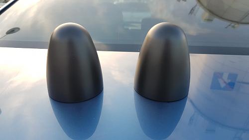

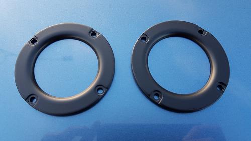

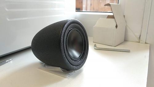

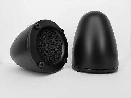

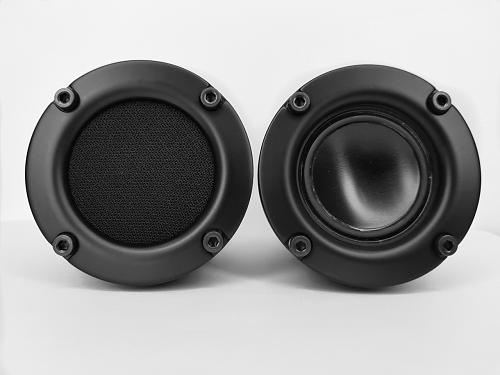

Спустя некоторое время корпуса были сняты, подготовлены к покраске, вскрыты грунтом и окрашены в черный мат. Не так для защиты, как скорее ради эстетики, были добавлены сеточки из акустически прозрачной радиоткани. И вот он, финальный результат
