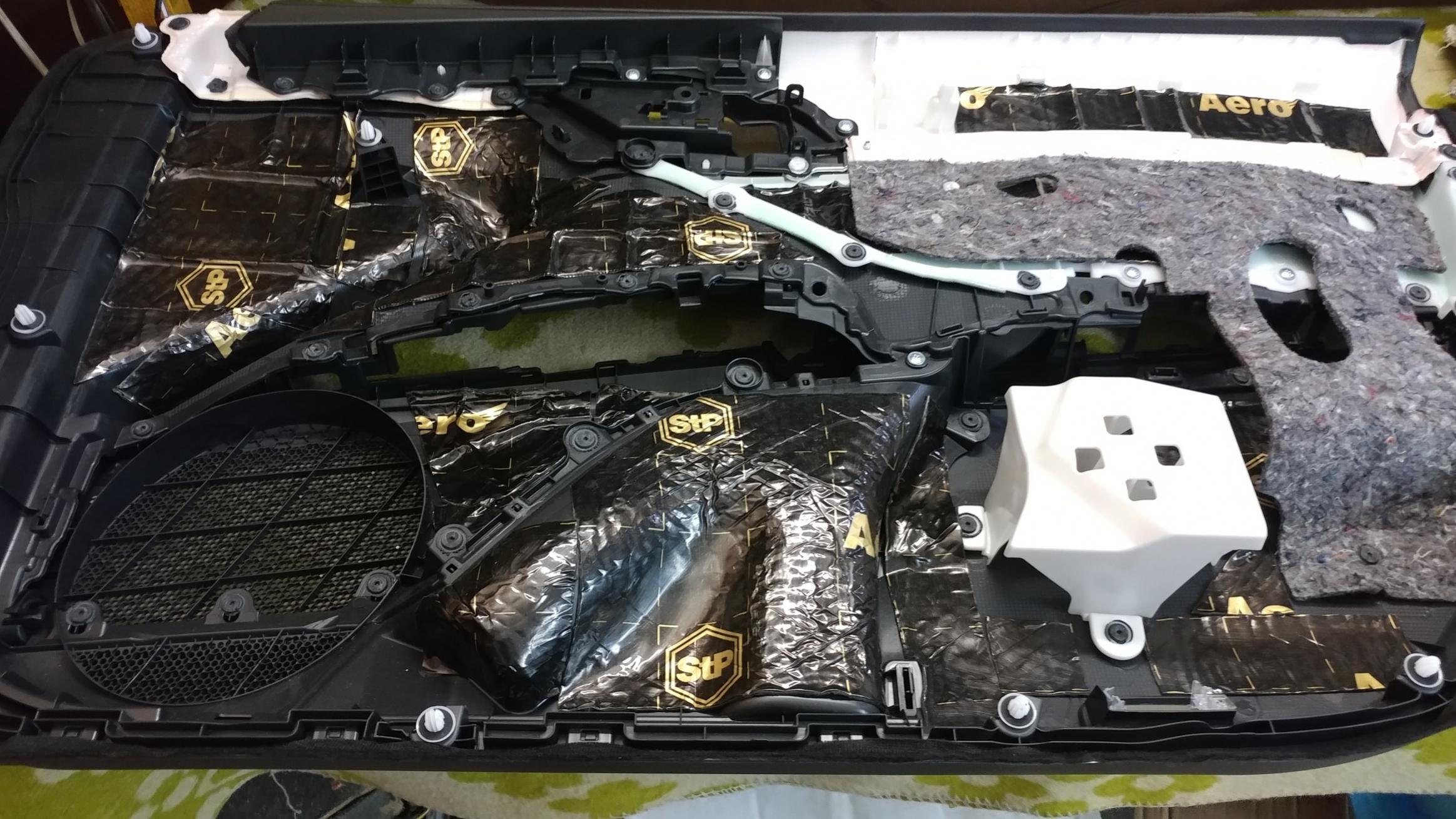

ИТак, следующий проект...Camry , 70 кузов...
Интересен тем, что ОЧЕНЬ сжат по срокам ( 2,5 дня!), очень ограничен по бюджету для поставленной задачи ( не озвучиваю здесь, дабы не вызывать ненужный баландеж), но при это стоит задача.... мощный бас , громко и достаточно качественно!
Долго перебирал в компонентах и после некоторых раздумий , остановился на :
- фронт мидбас Eton POW 200...3 ом , твиттер Monacor DT-284
- сабвуфер JBL P1220, фазоинвертор
- усилитель Eton EC 500.4 ( Рном = 2 х 95вт..на 3ом +1 х 440 вт..на 4 ом
- конденсатор Helix 1F
- процессор Ground Zero 6-8x c пультом управления
Работа в основном выполнена, вчера вечером предварительно включились, первое впечатление обнадеживающее....сегодня окончание...настройка, испытания , финальный монтаж и сдача клиенту.... Вечером отчет..
