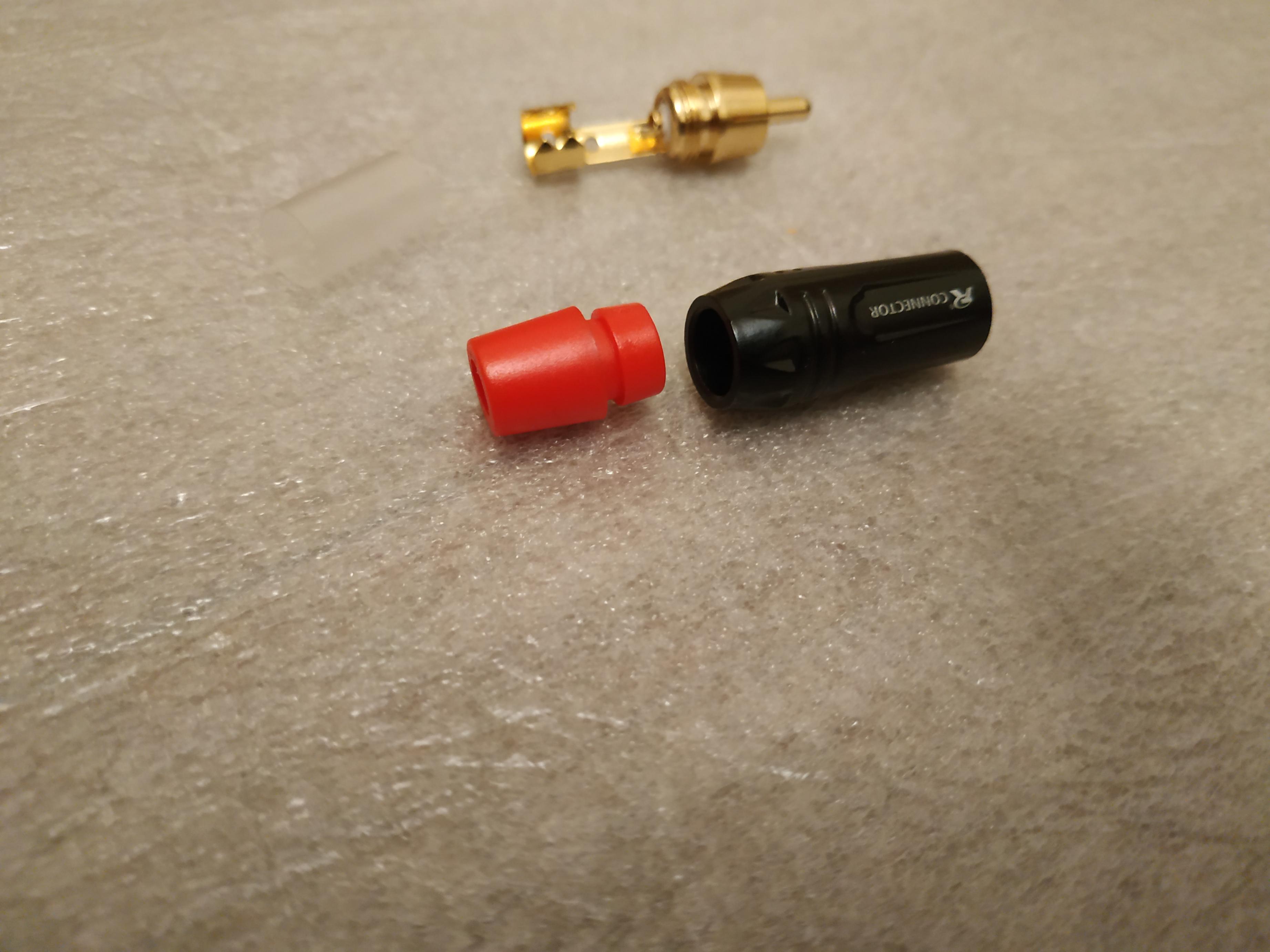

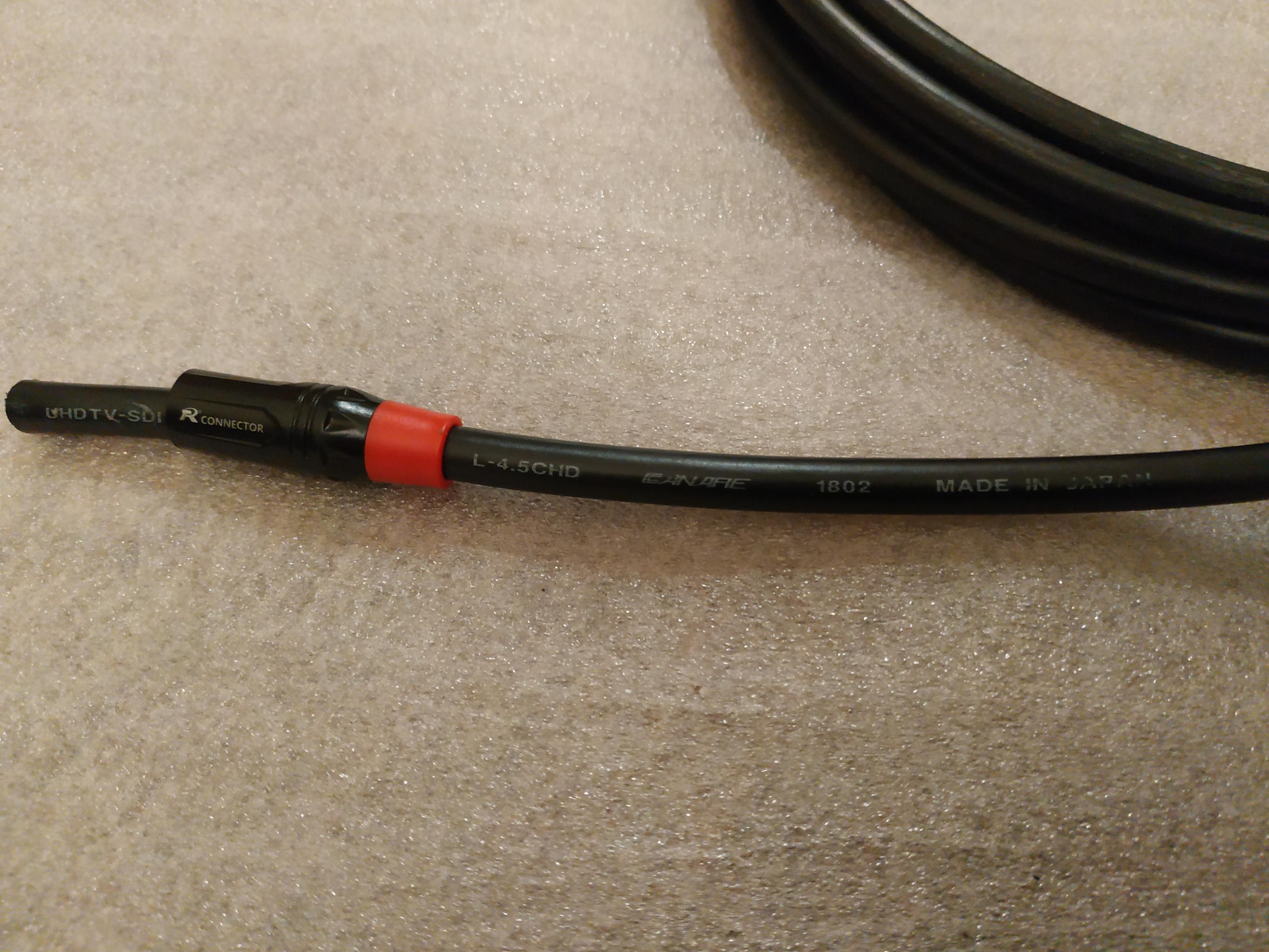

Сообщение от Саня-Танкист Посмотреть сообщение
Какой максимальный диаметр принимаемого кабеля?
Коаксиальный кабель (жесткий. С микрофонкой или DMX кабелем такого диаметра этого же фокуса не получится) По теххарактеристикам внешний диаметр кабеля 7мм. По факту я намерял 8 мм. С трудом проткнул насквозь облочку коннектора.
На входе резиновый ввод. В него можно ввести и более толстый кабель нежели 8 мм. до металлической части.
Можно снять резиновый гермоввод, и тогда диаметр входного отверстия составляет 8,8-9 мм. (точнее замерять без штангеля не могу)
