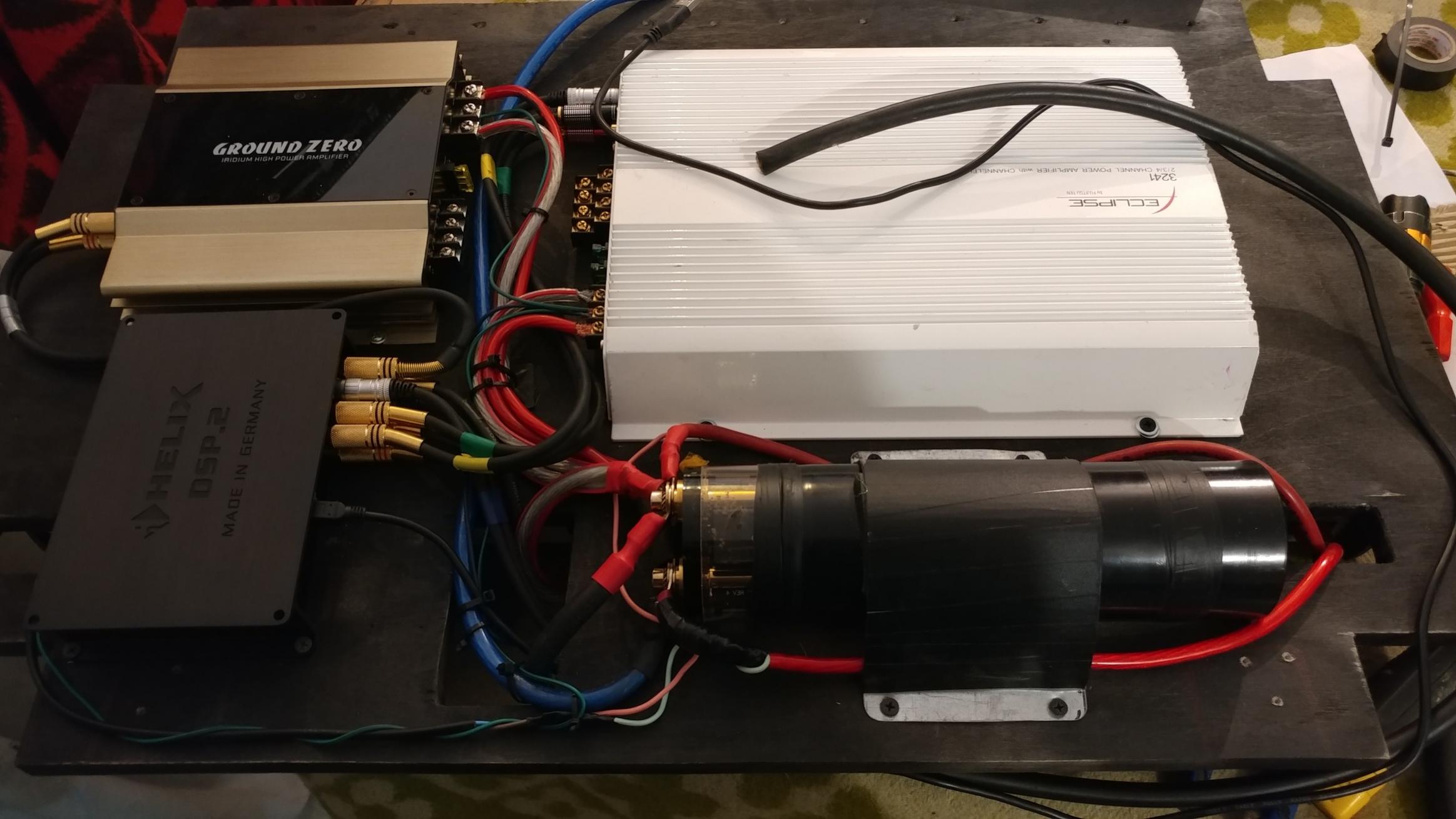

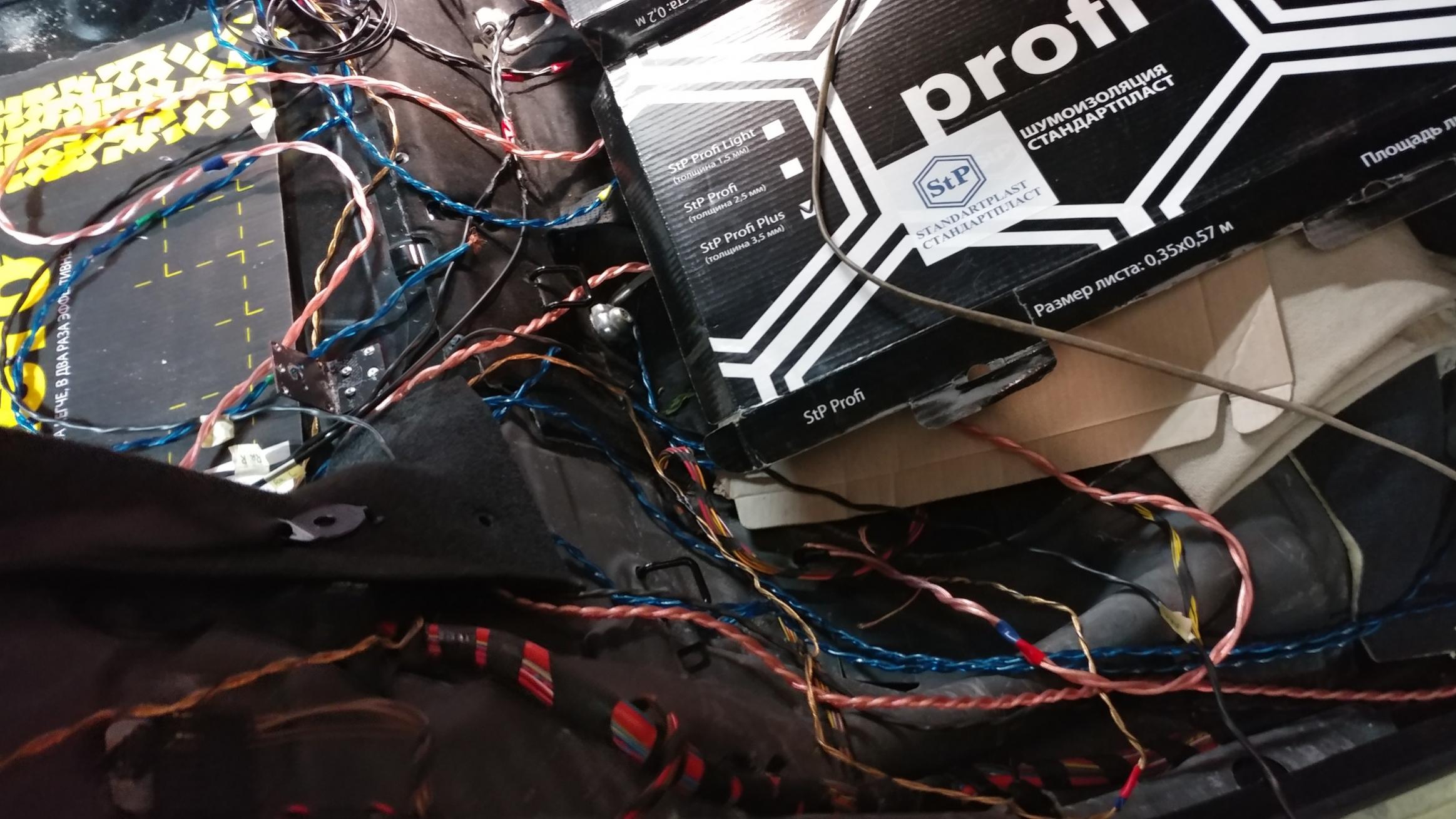

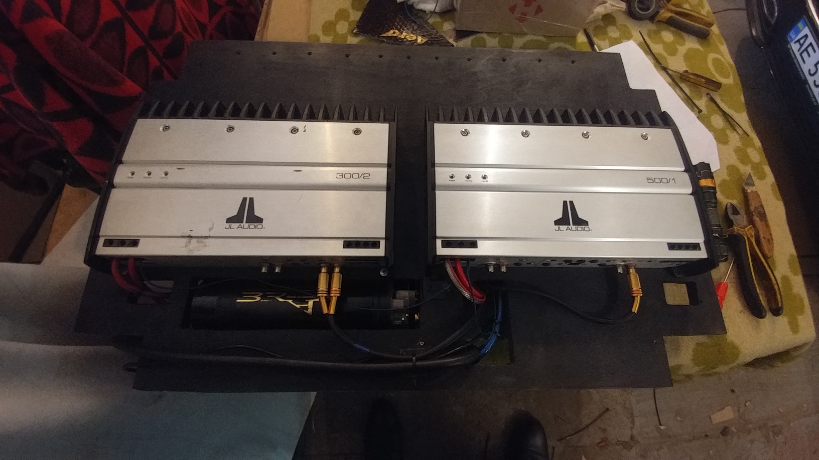

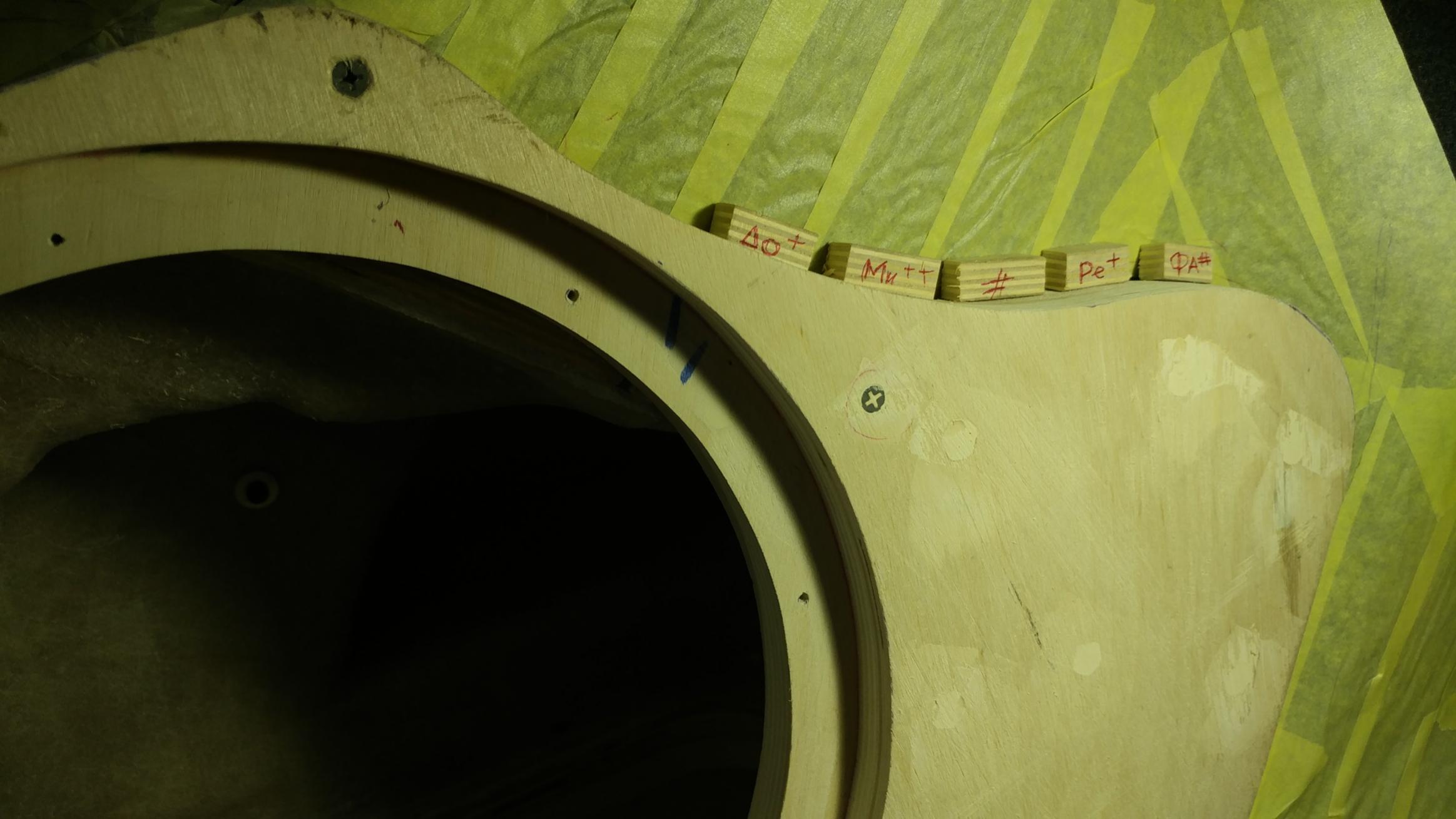

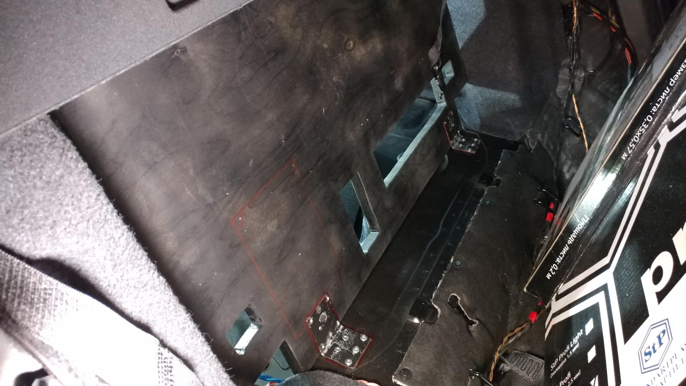

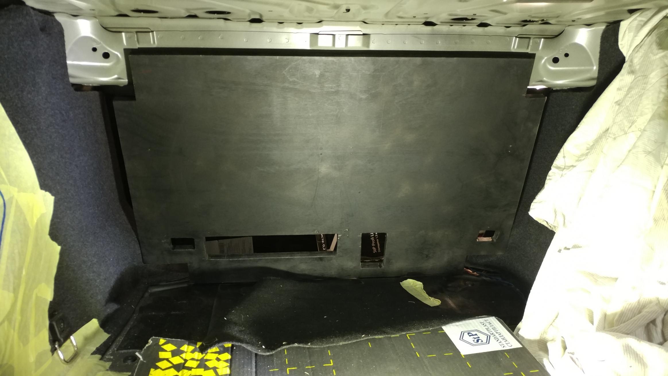

Выведены все провода и кабели к месту расположения усилителей, процессора, конденсатора...клубки за задним сидением))) Установлены мидбасы....как говорится с зазором на краску..еле впихнули. Панель для размещения всей аппаратуры подогнана в нужный размер, определено ее крепление. Предварительно размещена аппаратура на панели...вроде все поместилось и удобно будет при надобности крутить регуляторы на усилителях...... Очень сложной формы корпус саба наконец то завершен...вцелом ( и настроен...без динамика...) При испытаниях мидбасов от внешнего усилителя слышны неприятные призвуки...а это , как и предупреждал наш КОЛЛЕГА Артем из ААС , дребезжат и резонируют наружные пороги.. Придется снимать и шумовиброизолировать...
