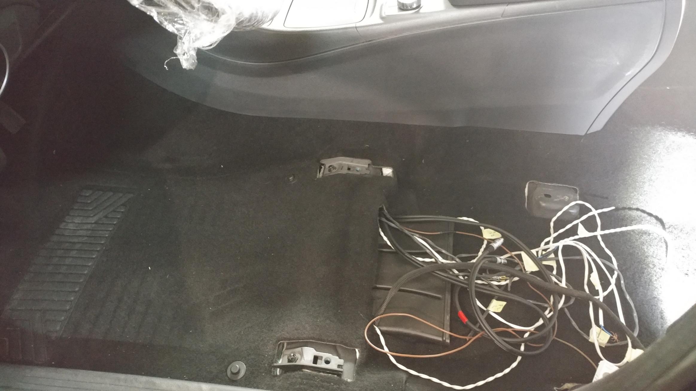

Наконец то сегодня завершили ШВИ и важно, что ковры ,пороги ( кто делал качественное ШВИ в современных немецких авто, то поймет))) и др. удалось вернуть на штатные места...не без маленьких проблем!Параллельно размещали процессор и 5-ти канальный усилитель, естественно для экономии места выбрано размещение в сидениях....иного оптимального варианта в этом авто нет((( ТОже очень непросто...А пластмассовые вставки в двери так еще и не установлены
