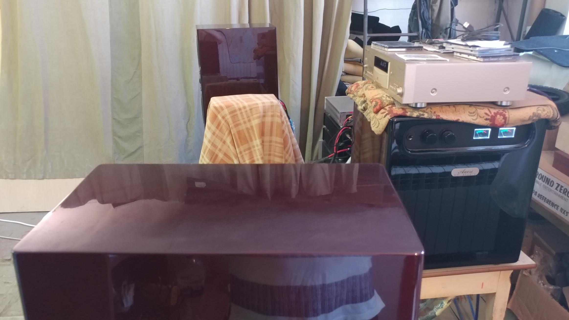

Ну что, вчера был важный день: заказчик прослушивал предлагаемый вариант аудиосистемы , а именно: поканальное усиление нужными моноблоками, активный кроссовер, все подключения кабельные штатные ( сетевые, акустические и межблочные)... Отличие от будущей его реальной домашней инсталяции было в том, что кроссовер в дальнейшем будет иной, ну и само помещение поменяется... Слушали 1,5 часа и множество разнообразных трэков...и только один трэк из классики. Общее впечатление....ему очень понравилось: приятный тембр, отличная разборчивость и тональность звучания, прозрачные верха, отличная середина, четкий, мощный бас, великолепная динамика, мощь!! Ну и с оценкой хорошо принят внешний вид... Иногда было многовато баса, это было единственное замечание... Кстати, перед прослушиванием я контрольно включался и на уровнях выше среднего услышал шелест, шорох в одном НЧ ...похожие на призвуки отслоившихся витков у катушки НЧ динамика..Аж похолодело внутри...подумал , что перегрузил динамики НАВАЛИВАЯ до неимоверной громкости... ПОтом разобрался, оказалось фазоинверторная щель внутри глубоко была заклеяна плотной бумагой, чтобы краска не попадала...вовнутрь обьема. Выковырял..все ОК!!
Теперь, для принятия окончательного варианта по построению системы ( bi-amping. tri-amping, активные или пассивные кроссоверы ) решено еще раз прослушать в салонах очень серьезные системы и...сделать выводы. О впечатлениях позже поведаю....
