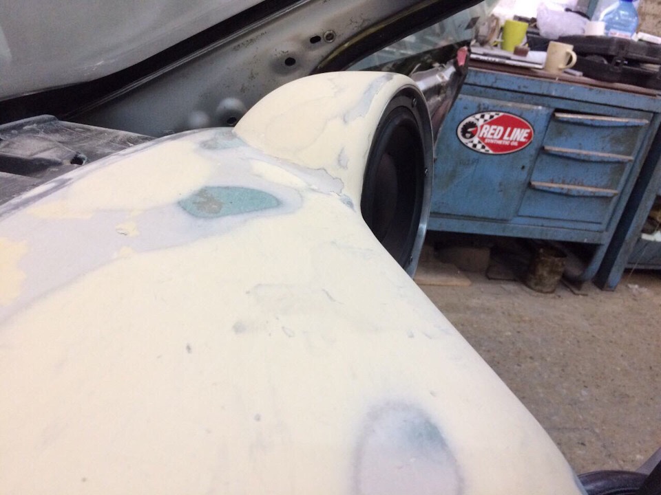

Всем привет! Хочу показать наш пилотный проект, с которого и появилась наша студия SQC Club Garage) Автомобиль Subaru Impreza WRX STI в которую было решено поставить немного нестандартно очень специфическую акустику Dynaudio Esotar. Почему нестандартно? Да потому что все инсталы мидов в торпедо обычно идут от отражения лобового стекла. А мы решили миды поставить с направлением на слушателя....В итоге после месяца работ, двушечка запела) Миды получили свои требуемые 9 литров объема и жесткого корпуса. Приборка перенесена в центр, под ней же установлен 8 дюймовый планшет. Планшет управляется с контроллера bmw idrive. Обдув лобового и боковых стекл полностью сохранен. Нет только центрального.
