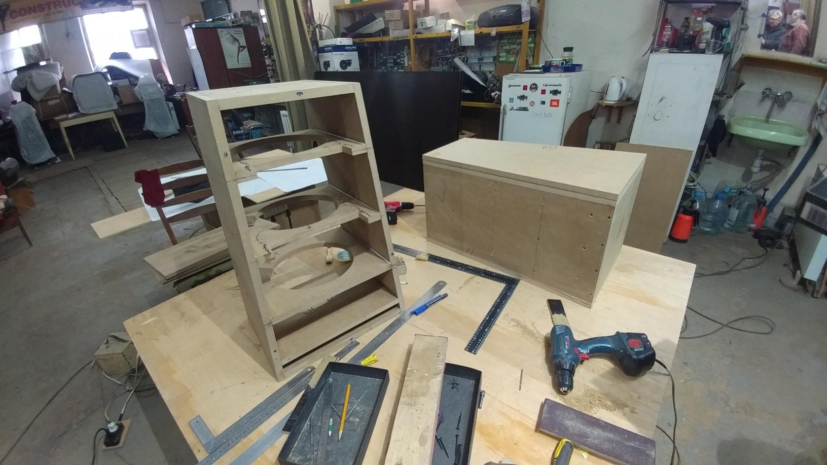

День 2-й.....
Продолжаем сборку НЧ корпусов ...не спеша и очень тщательно. С большим энтузиазмом и желанием))) Обязательные внутренние ребра жесткости. Фазоинвертор щелевой...и проще и помещается нужная длина, с настройкой на 30 Гц. Плюс дополнительно увеличивает жесткость корпуса
