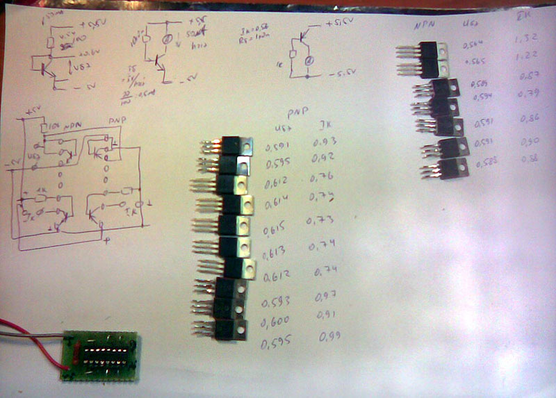

- Процесс подбора транзисторов

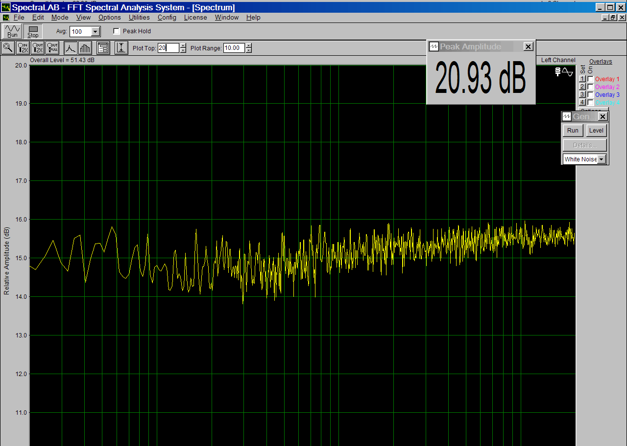

- АЧХ
Название: Отбор транзисторов800x600.jpg

Название: Левый канал АЧХ.gif
