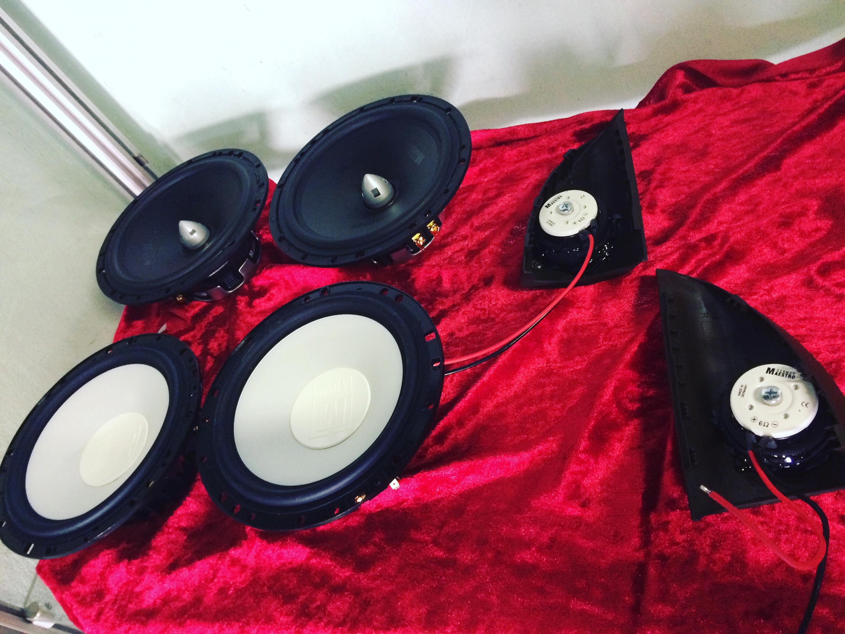

Двери, продолжение. На чпу были изготовлены нужно размера кольца из МДФ. Далее мдф вскрыт смолой и дополнительно покрашен. Сделано это, для продления им жизни, иначе этот материал подвержен влиянию влаги, и через время он начнёт расслаиваться и рассыпаться. А в двери влаги много, независимо от того, какая это машина.
