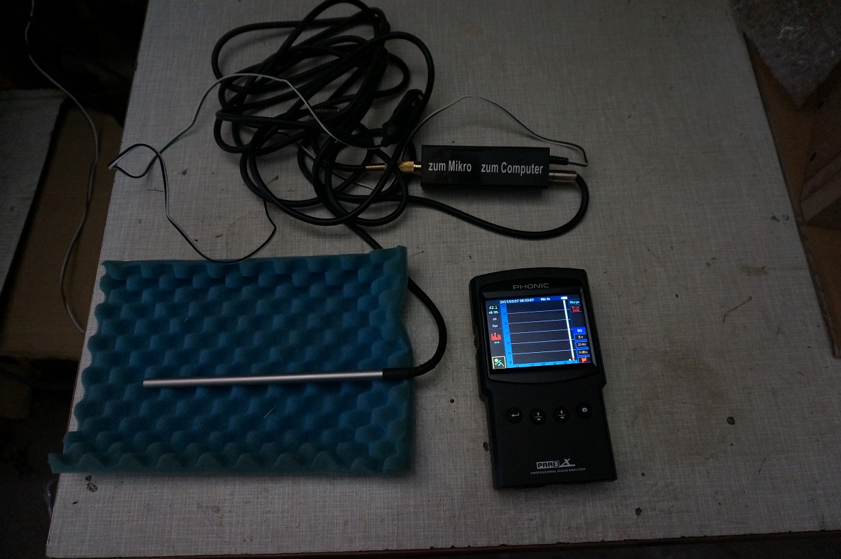

День 9-й.....
Еще раз выслушали системы..... изменилось мнение насчет целесообразности фазика для мидбасов. Баса больше, но впечатление, что появилась небольшая размытость в нижнем мидбасе. Поэтому решили будем пробовать и так и так! Важный момент: в хай-фай салоне у знакомого я вместе с коллегой прослушали несколько известных нам композиций с нашего хай-энд плейера. Аппаратура была выше среднего хай-фай класса... Потом вернулись к нам, прослушали повторно это же... Результат обнадежил,звучание по качеству сопоставимо, но есть хороший запас по цене.....И у нас еще есть резервы по улучшению качества звучания без заметного увеличения себестоимости. Конечно, правильней будет провести такое сравнение в салоне после завершения изготовления АС.
Ну и напоследок, получил хороший современный измерительный прибор Phonic PAA3X . В совокупности с имеющимся Audiosystem это даст возможность более правильно подстроить всю систему....
