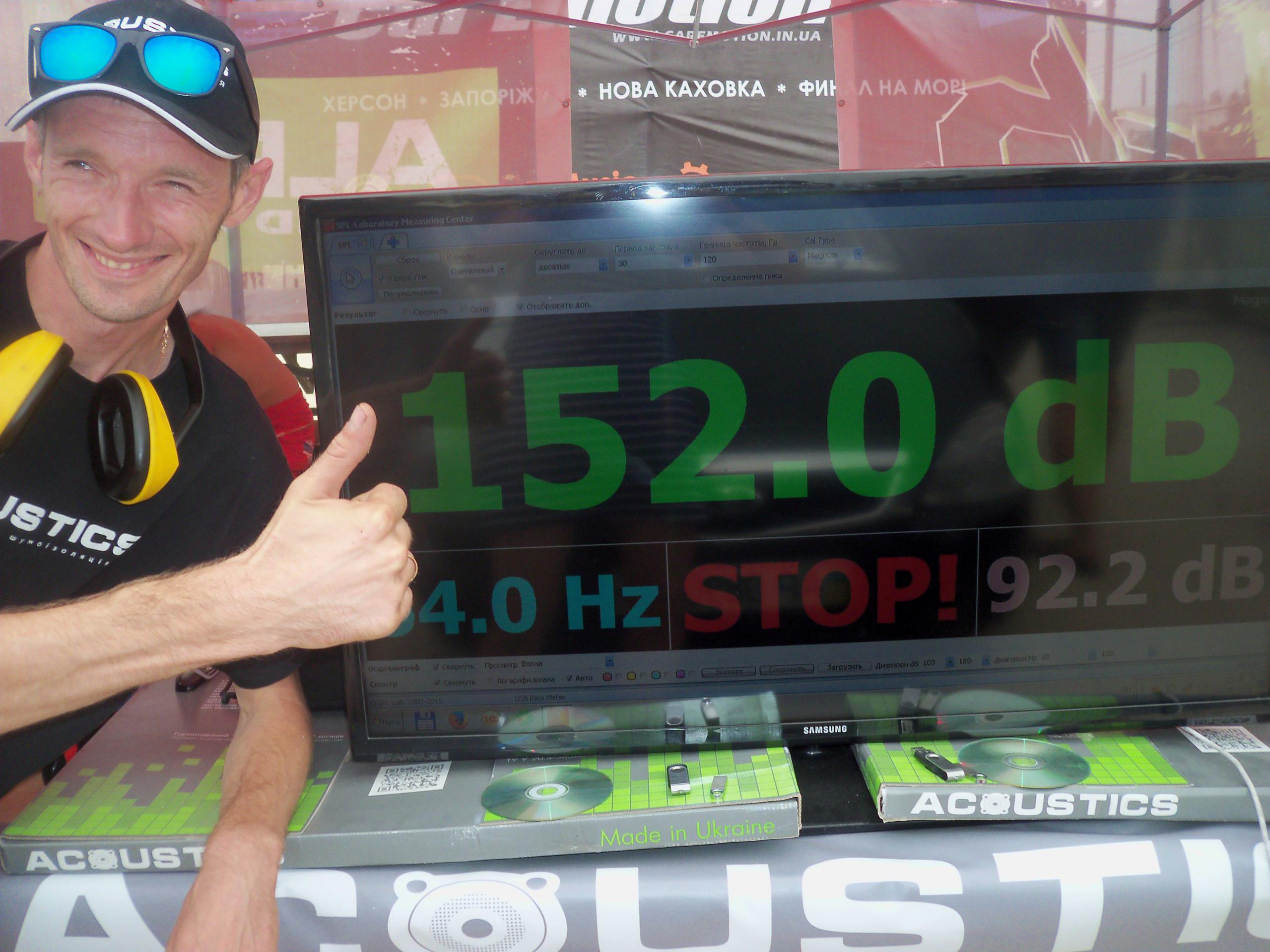

Есть новости на Финале чемпионата Украины Car Emotion есть
Результат 152db с 4950ватт
Все багажнике кроме усилителя не выше линии остекления
Три 12 экстрима в 0.33 с gz 1.10k порт 250я труба в левое крыло
Питание 2х200а 6v банки последовательно + 75а.ч гз 12.3000+ 65а.ч кислота под капотом + генератор wps 253
Думаю результат можно поднять,не умею ванговать на сколько дБ
Фоток системы почти нет
