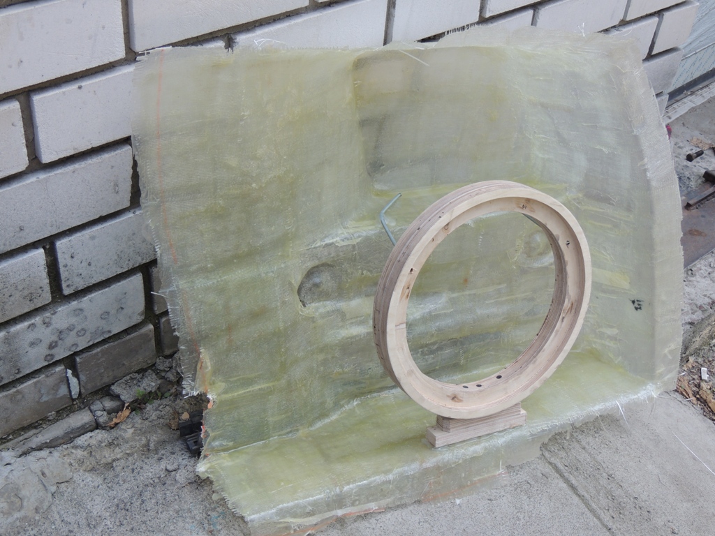

Сняли отлип задней стенки с пластика.
Кольцо ( основа ) за пилена с двух слоев 21мм березовой фанеры, с четвертью под запотай.
Саб будет стоять на выступе арки.
Ни каких доп отверстий в пластике! Всё крепится на стоковые крепления.
Передняя стенка уже в процессе но фото не успел сделать, в жару полиефира слишком сильно долбит.
Не смог найти фотоаппарат ( рубало знатно )
