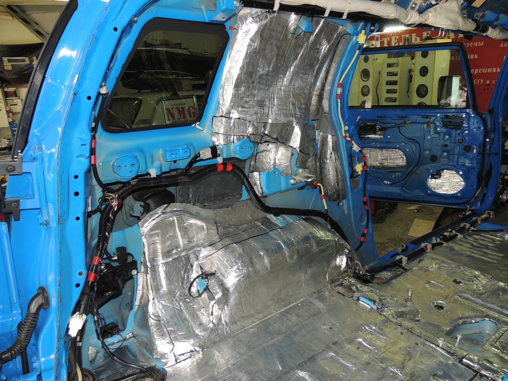

Пошел процесс ШВИ.
Материал для виброизоляции используется СТК, от украинского производителя компании СТК.
Данный материал как правило производится на рынок западных стран, но мы смогли под заказ и себе такой получить.
Толщина материала 3.5мм.
Для шумо подавлени взяли Софт.
По дверям не всё так просто.

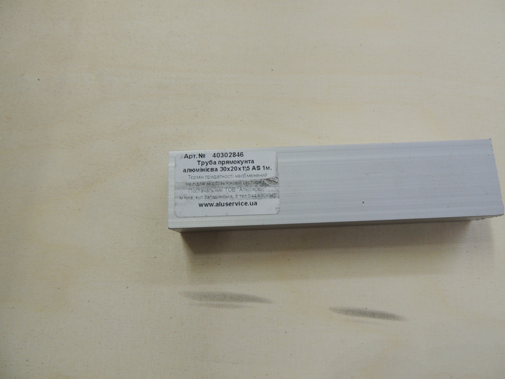

Взяли материал шумоф проф ф, но заметил одну беду, на солнце филенка нагреваться и вибра перестает работать как вибра, скорее как жидкая смола на фольге. Положение спасили фольгой от шумоф толщиной по моему 1мм, ну толку тоже мало.
Остался только проверенный вариант.
Алюминиевый профиль по верх вибры на герметик. Ибо снимать вибру не вариант, можно наделать вмятин.
Это однозначно помогло но уже выводы сделаны.
