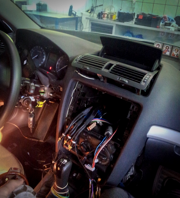

Remote подключил через очень компактное реле (с сигнализации Pandora), если присмотреться, то можно увидеть место ее установки, - на корпусе дистрибьютера справа. Через нее подключил и вольтметр, который спрятал в в пепельнице центральной консоли. А, забыл самое интересное по части подключение магнитолы: распаял замок, теперь в машине есть ACC. Очень неудобно было пользоваться магнитолой раньше, приходилось принудительно включать и выключать. Теперь все . Пацаны, кто будет сам распаивать, будьте очень внимательны с подрулевым блоком, отвертка для снятия будет мало. Без острого шила не обойтись, кому интересно - стучите в личку, расскажу чё куда сувать надо
