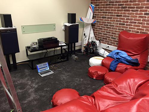

Дальше мы подключили процессор уже с исправлениями.
CarDSP(Mod)
Первым делом я включил 14 трек с тишиной и врубил на полную громкость усилитель – мы не услышали ровным счетом НИЧЕГО!!! Никаких визгов! Гробовая тишина! Только тепловой шум от самого усилителя.

Резюме.
Теперь я, пожалуй, расскажу что сделал мой друг с этим процессором.
Проблема была абсолютно не в питании. Мы поменяли практически все деталюхи там, потратив некоторое количество денег и времени…результатов это не дало.
Только когда проц попал на стол к Артему (Arrt) проблема была решена.
Выпаяли нах конденсаторы на всех 8 каналах в обратной связи ток напряжение на opa1632 – Поменяли операционники на другие. Всё) И это абсолютно другой проц! Месяц назад мы проводили на работе тест операционников, где ОРА2211 заняли 4 место из 5 моделей. Ничем не примечательный опер, немного «приукрашивающий». Я был мягко говоря удивлен. После того как мы поменяли эти оперы на другие в процессоре…Я еще раз убедился в правдивости теста операционников. Дальше.
После того как убрали кондеры (заводящиеся) кроме того, что пропал визг, очень сильно поменялся звук! Появилось как раз вот то ощущение пространства и теплота в звуке. Он перестал быть пластмассовым и сухим. Замена операционников окончательно забила кол в звук стокового проца…
