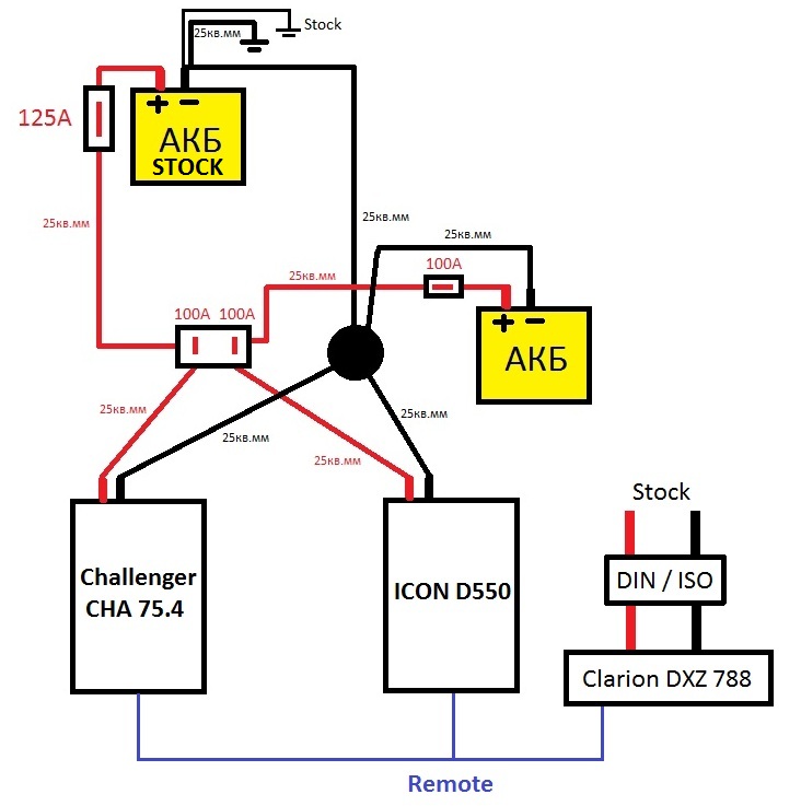

Вот такая схема... Еще на кузов минус от второго акб тянуть?
