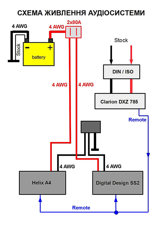

Є питання стосовно живлення системи: обидві схеми будуть правильними, чи ні?
