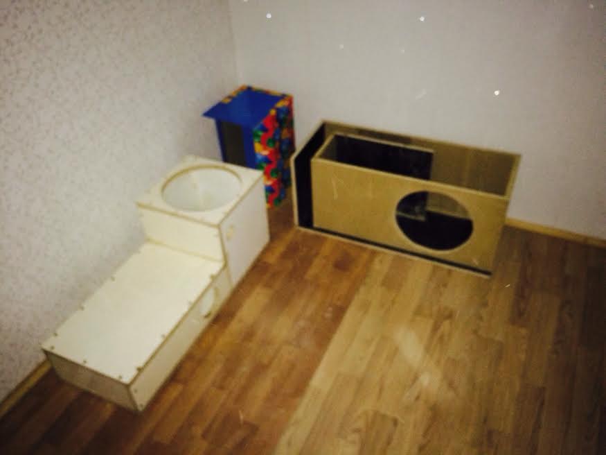

Знач описание:
Альфард Магнум 12"(2+2), короб ФИ, чистыми около 55л, настройка 36. Ширина порта 6 см, длинна около 70см(точно не помню), высота 33см.
Усилитель Кикс Кап 29 - подкл мостом, катушки скомутированы в 4 ома.
Нормального видео нет, только это сделал.
Как-то так было и есть...))
