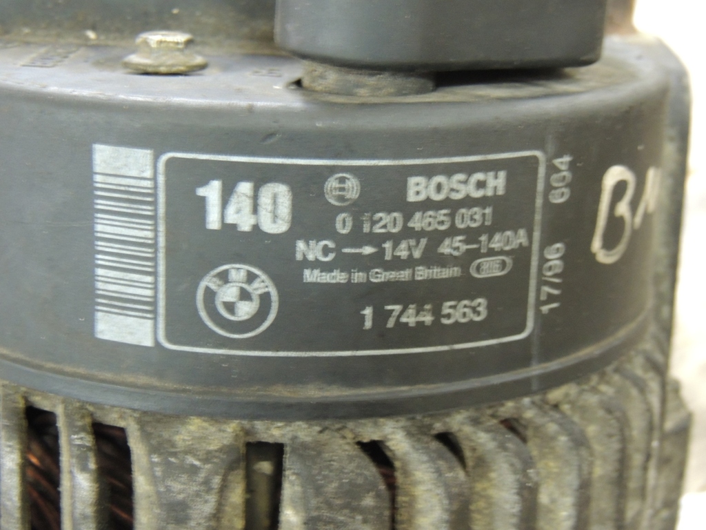

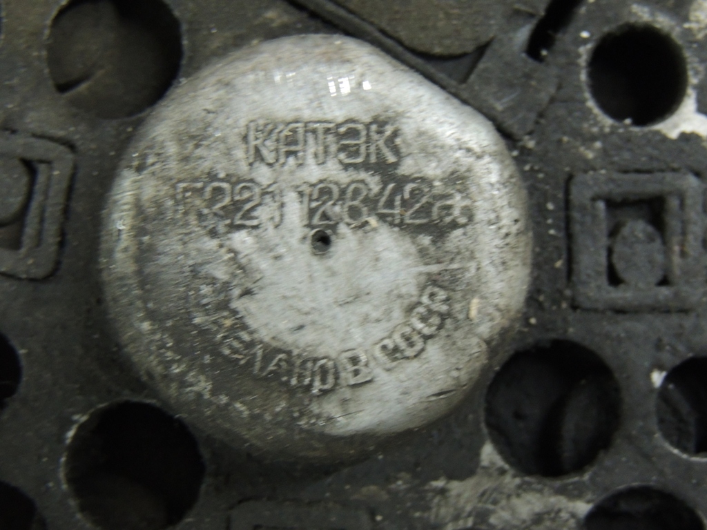

Итак.
Решил задаться целью установить несколько генераторов на свой таз Ваз 2103.
Для начала имею генератор на 140 ампер с БМВ.
По предварительным примеркам должен влезть на штатное место старого не до генератора.
Проблемы с какими столкнулся.
1)Генератор с БМВ в два раза больше
2)Крепление штатного вообще в других плоскостях (((( Пилю новый каркас крепления.
3)Требуется перенос термостата, ибо воздухозаботник беемвешного гены упирается.
Думаю это только первых несколько проблемок. )))
Снизу ставнительное фото.
