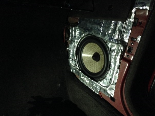

Появился автомобиль, долго искал "живой" вариант. Ну и собственно как и все здесь присутствующие "заморочился" с музыкой, ведь в плане музыки он был "мёртвый". Пробы, ошибки, да и сейчас в процессе построения - не всё так гладко, как хотелось-бы. Поэтапно (как будет появляться время) хочу рассказать о том, какую работу проделывал и делаю сейчас.
Итак, пациент - BMW в кузове е34. 1991 год выпуска.
Изначально можно сказать стояла штатка. 13-й динамик хлипко прикрученный к пластику кик-панели (кто не знает она в ногах, по фото поймёте).
Решено было начать с них (динамиков).
Фронт - планировал строить двух компонентный.
ВЧ на стойказ (причём просто сначала прикрученная чашечка, так сказать "примерочный вариант".
мид-бас, тут уже 165 мм, и это надо было ставить в кик-панель.
Первым делом была изготовлена проставка - под более крупный калибр. Внутренняя полость была покрыта виброизоляцией. Процесс простой, занял пару часов.
Скрытый текст
(проводов не пугайтесь, особенно красненького который "зажат" он обрезан, всё запрятано и убранно)
Далее сверху было опять же всё задемпфированно виброизоляцией, и собственно установлен дин.
Накладочка так же была подвергнута изменениям. Было и стало.
Скрытый текст
В роли фронтальной акустики была выбрана Focal ps165FX. Старшая модель в линейке Перформенс.
Почему установил данный дин в объём 9 литров с дырками ? Ну хотел экспериментов, высокая добротность в маленьком корпусе - горб в мидбасовой области, зажатая середина - интересно же побороться
