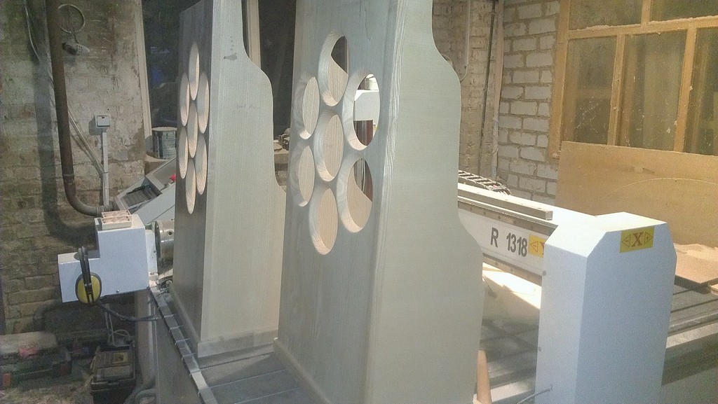

Всем привет. Сделал для лучшего друга вот такие колоночки.
Открытая система на 5-ГДШ по 7 шт. в каждую.
Играли от источника MD плеер Sony MZ-R55, усилитель Fisher CA7000
Материал: Лицевая часть - ясень, 20 мм. Верх и низ - ясень, 32 мм. Боковые стенки - шпонированная фанера 10 мм.
Окраска красителем Herlac, Лак полуматовый - Sirca
Далее процесс изготовления в фотографиях.
