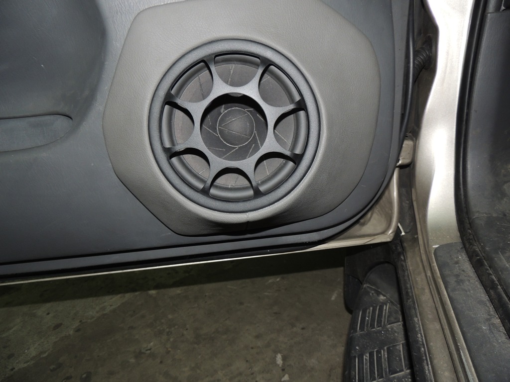

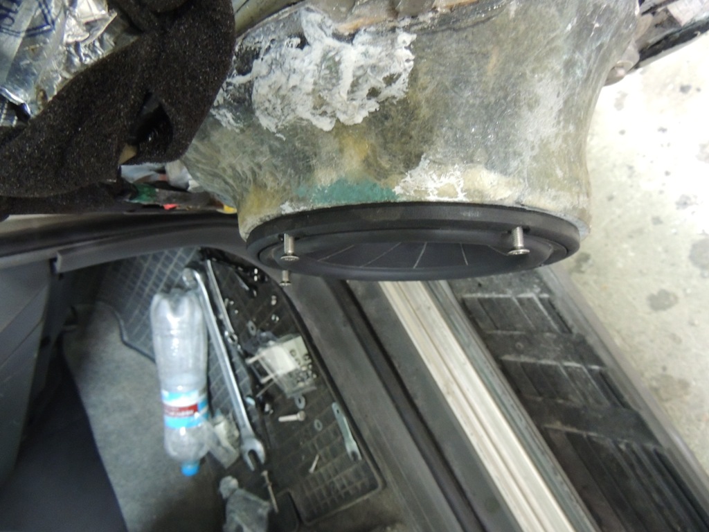

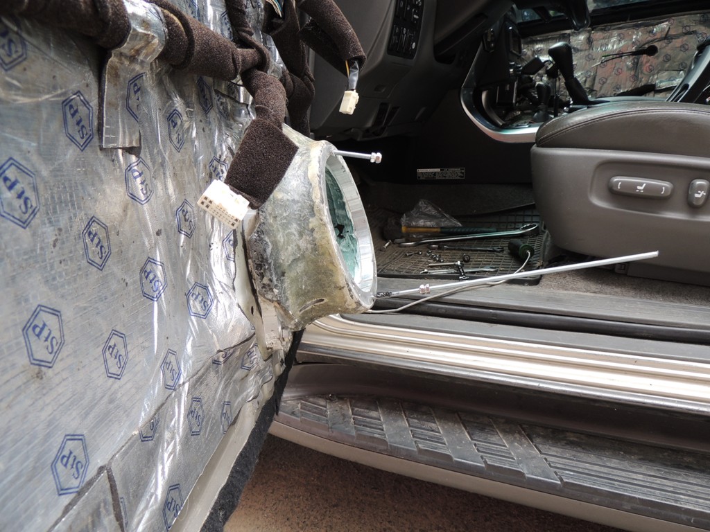

По итогу, подиумы стянуты на шпильки М6 с нержавеющими само контрящими гайками, вообщем все собрано на нержавейке.
Распоркой связал внешний усилитель с низом подиума. Распорка выполнена с 6мм нержавейки, и имеет форму которая дает возможность при лягать к трем филенкам двери.
Думаю вышло не плохо )))
