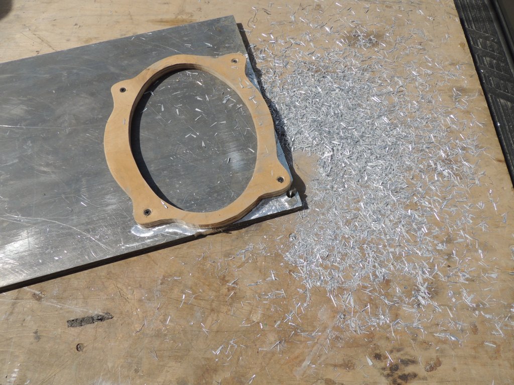

Подиумы под Нч изготавливаются с 14мм дюраля В-95
Нижнее кольцо овальной формы, верхнее обычное круглое.
Таким образом ухожу от цилиндрического "колодца".
