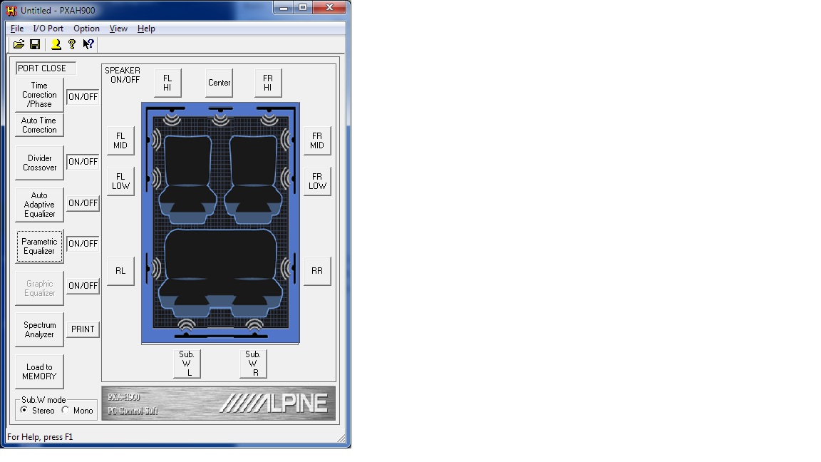

У себя в ноутбуке при подключении вот этой програмульки
При загрузке пресета из памяти:
1. Окно кроса с общими настройками Л/П (по умолчанию)- они пустые, кроме ВЧ 4 вторым (общими для л/п не пользуюсь).
2. Переключаю на раздельные настройки Л и П и здесь все срезы по 12 дБ на сохраненных частотах.
3. Закрываю окно кроса.
4. Открываю еще раз (тот же пресет и окно кроса) и теперь, через паузу секунд 5 в звуке, подгружаются правильные срезы для раздельных л/п на тех же сохраненных частотах.
Ну написал как смог, надеюсь внятно.
Если это глюк проца или прошивки этой версии проги или зависит от цвета авто мне глубоко все равно. Оно так работает и меня пока все устраивает вполне.
