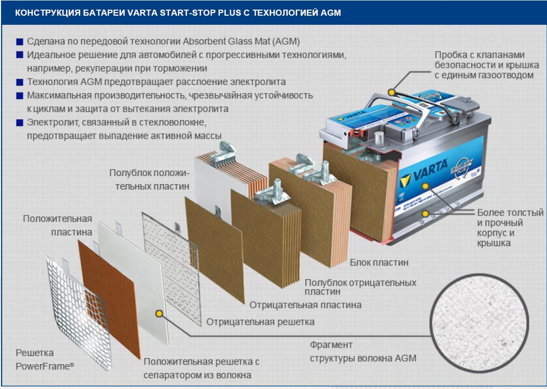

А у оптимы с меньшей емкостью 55Ач пусковой ток и тот намного больше (765А), чем у твоей "AMG"
Вот тебе ответ в картинках, почему у оптимы пусковой ток больше. Обрати внимание на способ соединения банок.
