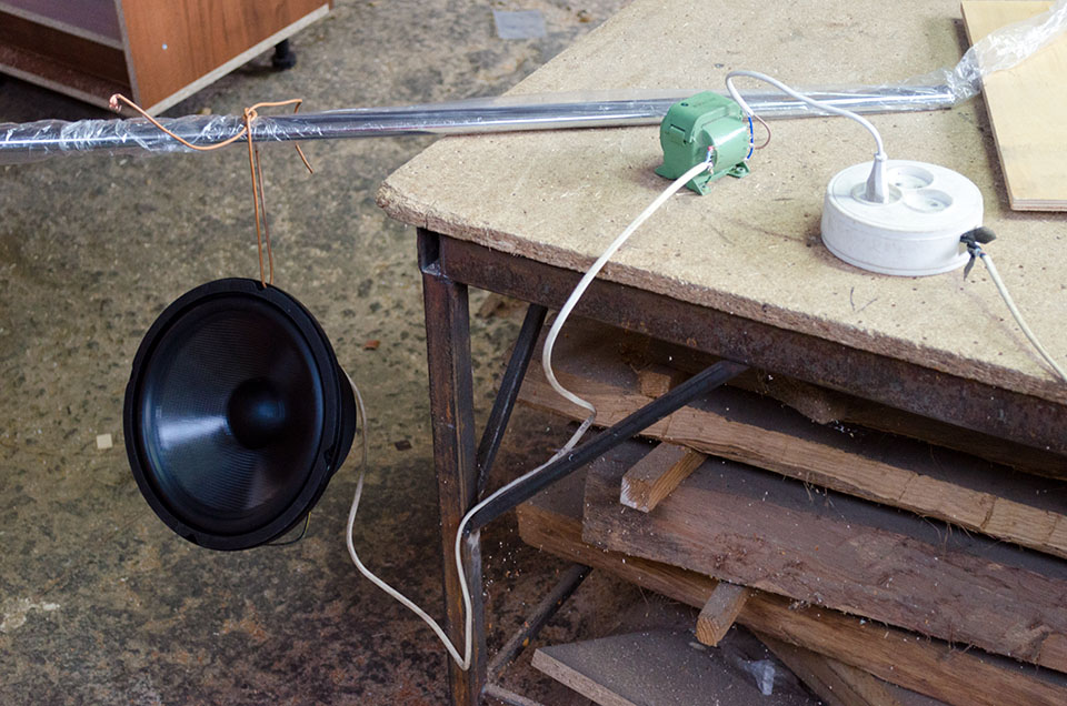

Вчора трохи вільного часу приділив АЗ Демонтував з задньої полиці сабвуферний динамік і овали. Із за відсутності часу і необхідної кількості матеріалів було прийняте рішення укріпити ту поличку що є, заглушивши отвори від овалів. Полиця з фанери 10мм була укріплена ще двома шарами 10міліметрової фанери приклеїної по всій площі 88 клеєм, і прикручено жменею шурупів.
Твітери в штатні місця не лізуть, тому буду робити маленькі подіуми...
Ну показую фото розминки нового саба
