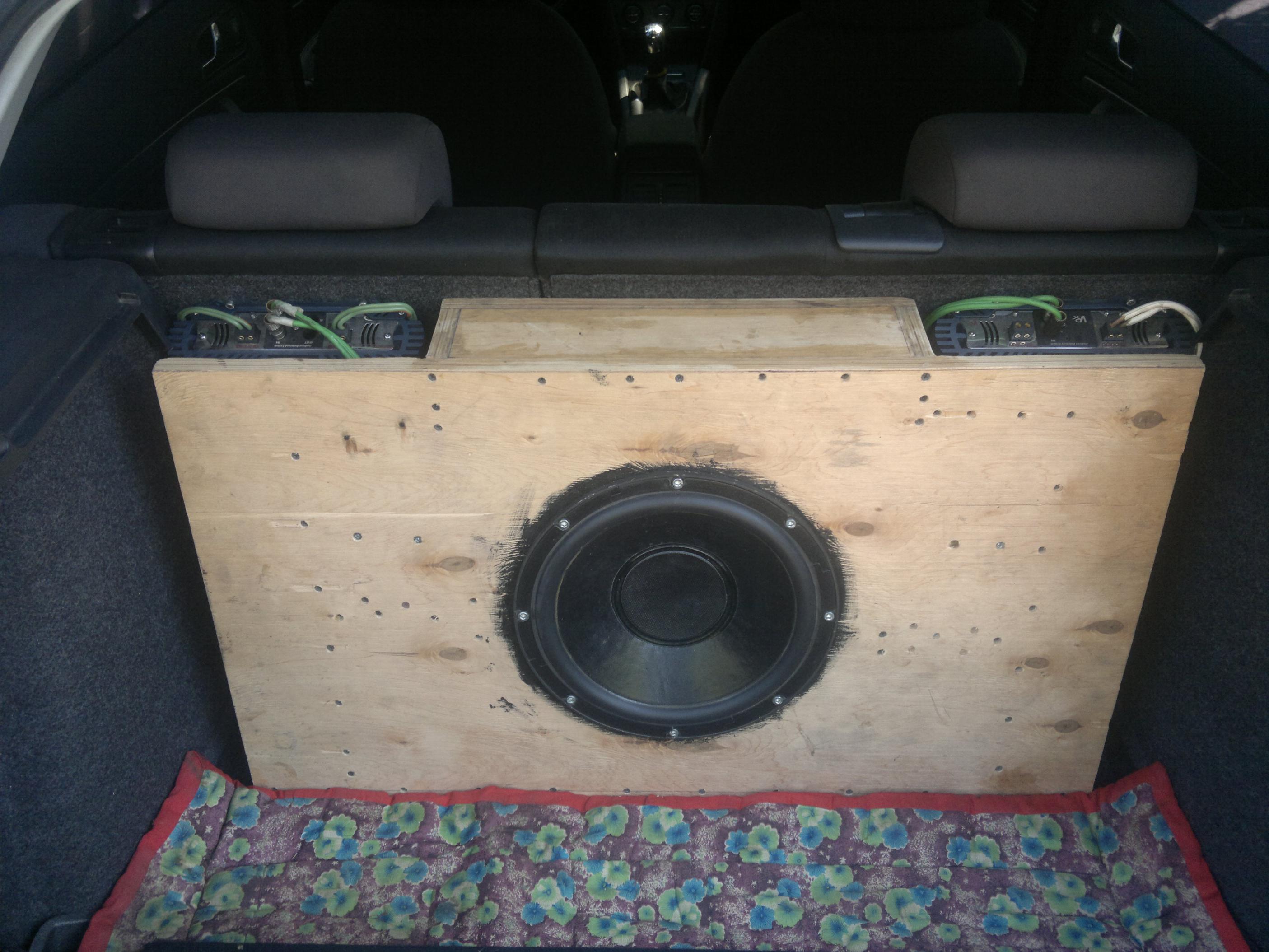

Шевелим тему дальше , сделал новый корпус саба , делал из расчета чтоб занимал минимум места в багажнике , с повтором наклона сидений . Передняя стенка сделана и как несущая и как фальш панель , фанера 20мм.
Грязный объем получился 58 литров , сейчас стоит иридиум 12 включеный в 8 Ом от VRX1.500 . Посещает идея перейти на SQшную пятнашку . Нужно чтоб при той же глубине , не потерять в скорости , какие будут варианты ?
Посмотривал в сторону 15 иридиума , правда их новых нету как вариант SP15 DLS . У кого есть опыт использования пятнашек в СКУ посоветуйте , стоит , или оставаться в двенадцатом размере .
