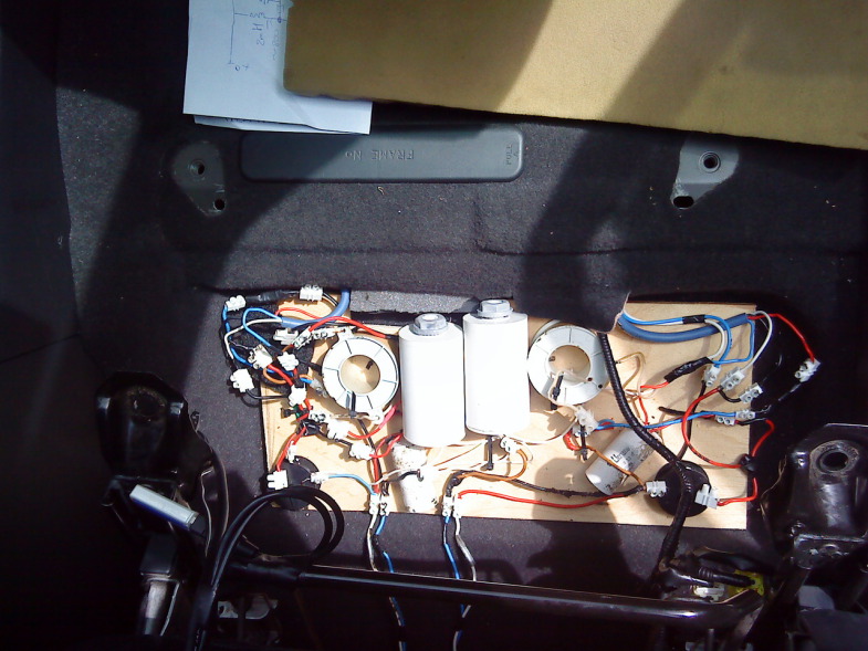

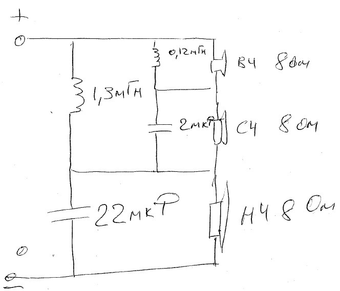

У меня остался мой 3-х полосных последовательный.
1 порядок, раздел около 800 и 10000. Для 8-Омной акустики.
Фото одного из первых вариантов, в последнем конденсаторы Монакор и воздушные катушки с меди 1,5 мм. Соединения на клеммах под винт.
