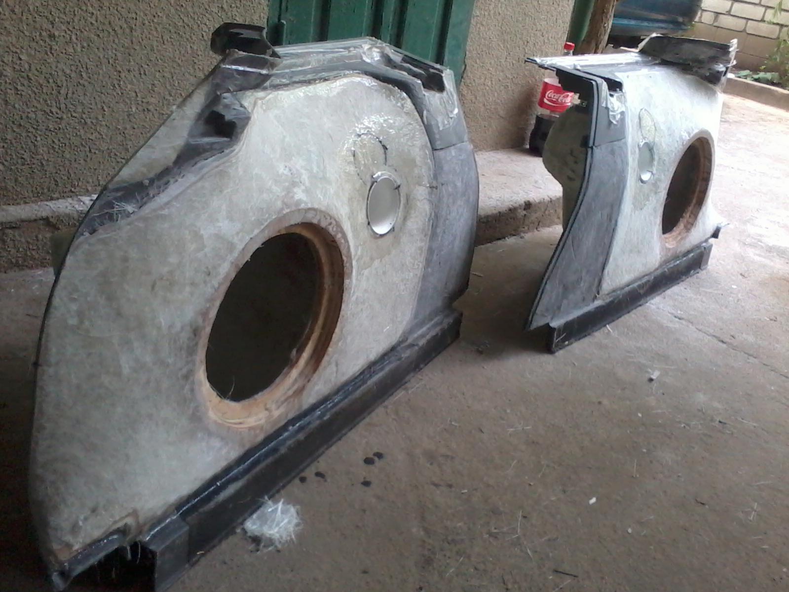

Я сработал на опережение (сначала сделал, теперь буду думать). Фазоинверторостроение начато. 75 мм труба, объём скворечника примерно 25 литров. Бас бокс мне в попощь.
Плюс задумал сменить питаловопровод. КГНВ 50 на + и на -.
